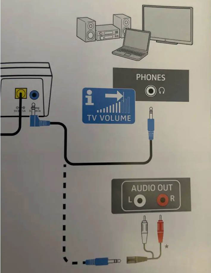

, Oranjedorp, 21-02-2026, 14:10 (167 dagen geleden) @ Bartm.
LG televisie heeft naar ik meen altijd een optische uitgang , (behalve de computermonitoren)
deze kan je met een toslink kabel en een kleine DA converter omzetten naar 2 x tulp (rca)
Weet je zeker dat je Sony geen digitale ingang heeft ?

door Bartm.
, 21-02-2026, 14:53 (167 dagen geleden) @ Goldline
Dag,
Ja , dat kan het zijn .. De LG Oled bezit een optische audio uitgang , dat klopt.. even naar bol.com , bij ons hier in Belgie 13,95 euro. Aansluitingen erbij , juist nog de 5volt voeding , super !
Bedankt !
