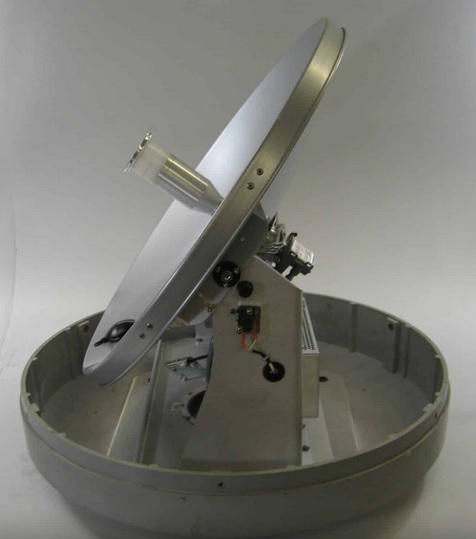

Zelf moet ik geregeld spelen met de automatische schotels.
Deze zoeken zelf de satelliet op, als het werkt....
Houden deze dan vast als je met je schip onderweg bent.
Mooie techniek.
Voor thuis niet zo handig,hoewel als je maar af en toe eens kijkt.
Hup ding de tuin in, aan zetten even wachten, beeld.
Schakel je met tuner over naar andere satelliet, zoekt de schotel de gewenste op.

door Ben ⌂ @, Dijkdorp, 25-02-2026, 13:06 (8 dagen geleden) @ Maurice
Dag Maurice, automatisch is inderdaad mooi maar ook een dure hobby.
Ik ben al wat jaren bezig met gewone schotels om ongecodeerde zenders te ontvangen.
Jaren een kaart van Kanaal Digitaal gehad totdat de overheid zich ermee ging bemoeien.
Er moest een "pakket" komen van de overheid en gingen de kosten omhoog, dat was teveel.
Hierbij wat plaatjes van de schotel hoe het er uitziet.
