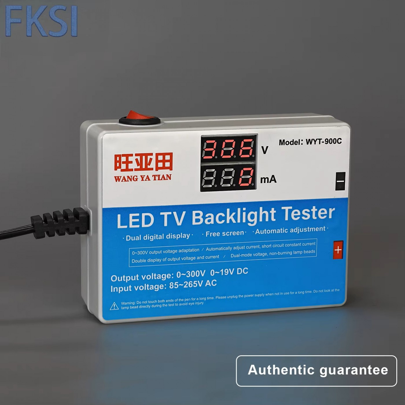

Ik heb het volgende stukje gereedschap ervoor, maar nog niet gebruikt, dus zien hoe dat gaat, ik heb de leds niet bloot gelegd zoals jij, en op deze manier zou ik kunnen zien op de strips al dan niet goed werkend zijn.

Maar goed, met die tester is handige ook hoef je niet eerst ding te demonteren.
Plug ledstrips loshalen op voeding print en je tester per strip ar aan hangen.
Philips 49PUS7272 defect
door Maarten Bakker ⌂ @, Haarlem/Delft, 16-03-2026, 13:41 (152 dagen geleden) @ ffeilers
Zo'n tester werkt prima, maar let op dat de isolatie naar de netspanning niet altijd even lekker is bij dit soort apparaten. Dus achter een scheidingstrafo gebruiken of de pennen niet aanraken.
door ffeilers @, Breda, 16-03-2026, 16:01 (152 dagen geleden) @ Maarten Bakker
Bedankt voor de tip Maarten, ik hebb een scheidingstrafo.
mvg
