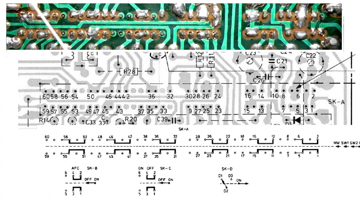

Ls,ik zoek een defecte, incomplete of niet werkende Philips transistor radio model 90AL765 transistor radio.
Dit i.v.m. het mogelijk overzetten van de golf bereik print schakelaar naar mijn Philips 90AL765 radio.

Hoi Ruud, ik zet er even een foto bij voor de duidelijkheid .
ik kan je er niet aan helpen.
Deze schakelaars zijn vaak te reinigen in een ultrasoonbad.
Model gelijk aan opname /weergave schakelaars van cassette recorders.

Hallo Cees,
inderdaad had ik beter een afbeelding er bij kunnen doen.
Ik heb mijn vraag de afgelopen tijd al eens eerder gedaan .
Maar geen reactie gekregen, dus nog maar eens geprobeerd.
En ik ben aanwezig in Driebergen.
Achter de tafel van Maarten.
Ik blijf problemen met de aanwezige schakelaar houden en wil eigenlijk die schakelaar van de print loshalen.
Maar voordat ik iets onherroepelijk doe wilde ik allereerst die désoldering/verwijdering van de schakelsectie uitproberen op een "kneusje".
Hieronder nog drie afbeeldingen onder elkaar.
Ik zie je, als alles goed gaat, a.s. zondag weer.
groet, ruud.

Ruud,
Ik heb helaas niet die schakelaar voor je, maar heb even info gezocht.
In de Service Doc van de 90AL765 heeft deze schakelaar bestelcode 4822 273 80166.
Schakelaar met deze bestelcode zit ook in de 90AL795 volgens diens Servicedoc, dus je zou je zoekveld kunnen verbreden door ook naar die radio uit te kijken.

Bij een cassette recorder is het een schuifsysteem op de zelfde basis van Alps.
Bij demontage om te reinigen zijn de schuifcontacten gelijk.
heb er al tientallen kunnen herstellen.
Indien Ruud hem netjes uitsoldeerd ,wil ik de schakelaar wel herstellen.

Zit hier een Alps in, of Philips' eigen systeem met een pertinax plaatje?
Sloop/defecte philips transistor ontvanger 90AL765
door Leo Snoeren
, Dongen, 18-03-2026, 19:28 (118 dagen geleden) @ Maarten Bakker
Ja, ALPS. Deze schakelaars heeft Philips, naast het "Philips printplaat schakelaartje", best veel gebruikt. En zoals Cees aangeeft zijn deze uitstekend schoon te maken, hoewel het een priegelwerkje is (voor je het weet ben je een veertje kwijt). Nadeel is dat de schakelaar van de print moet en Philips print is vaak pertinax rommel....
