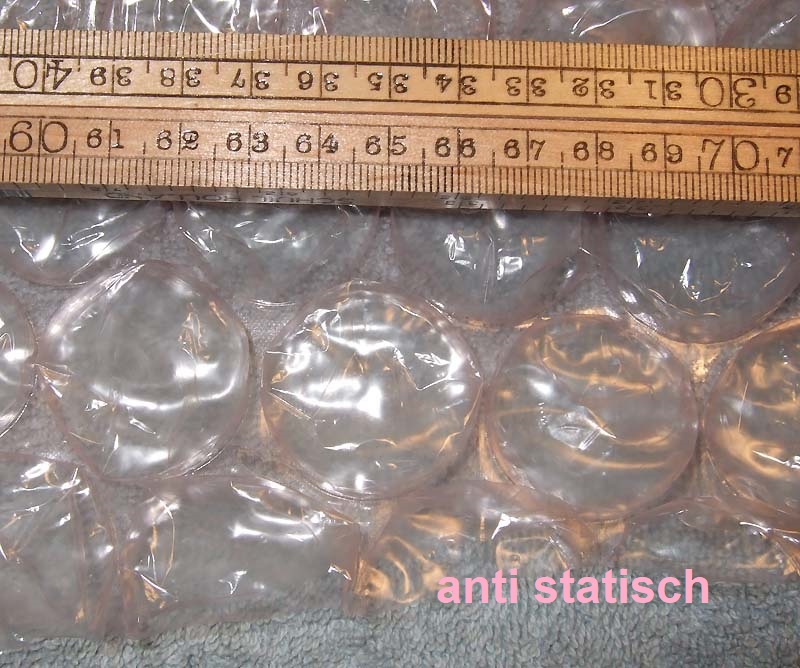

Antistatische verpakking
door electron
, eindhoven, 23-03-2026, 00:05 (138 dagen geleden) @ kris
Met een Diff. V-meter bij 500V en uitnullen op bv. nanovolt indicator van 10Mega-Ohm
lukt het goed- tot voorbij 1000Giga-Ohm. Heb roze anti-statische bubbels.
Ben@
