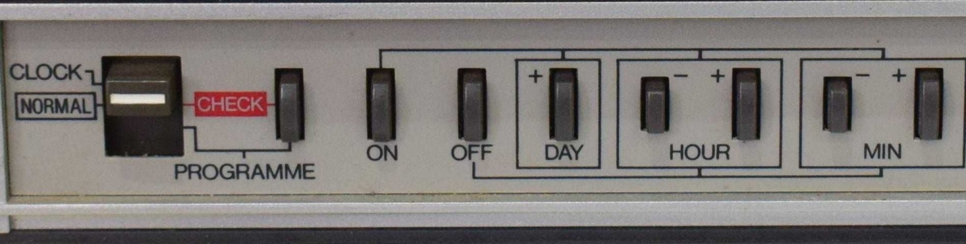

Ik moet met een foto van de TUNER (systeem bestaat uit losse onderdelen) doen.
Tuner deel is de NV-V10 (E)
Mij lijkt het schakelaar op "Clock" zetten.
Dan kun je de kloktijd verzetten.
Op daarna een programma te programmeren.
Schakelaar in stand "Normaal"zetten en met de programma kiezen welke je wilt programmeren.
Dan
Druk op "ON" start tijd van opname
programmeer je de dag,uur min
Druk dan op "Off" stop tijd van opname
Programmeer je dag uur min.
Na programmeren kun je door weer op Programme te drukken de ingestelde Aan en Uit tijd controleren.
Daarna druk je TIMER in en staat gereed voor opname.
Rode knop "OTR" is voor direct opnemen.

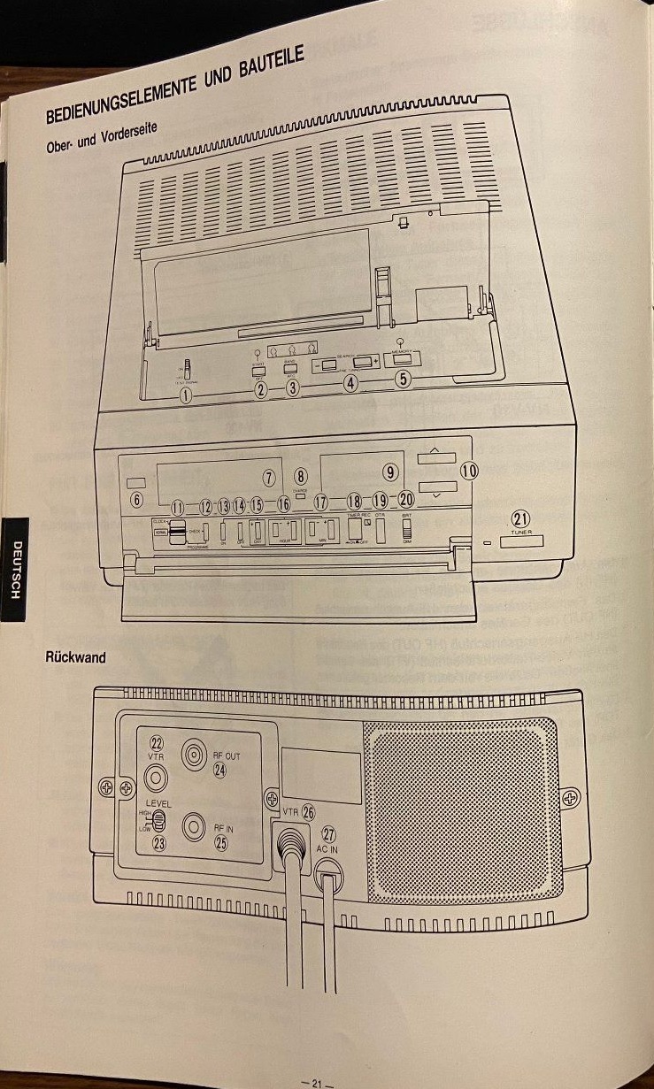

Ohh had verder moeten kijken, staat manual te koop en precies die bladzijde op de foto.
Wel Duits, maar pak je maar google vertaal er bij.
Zo te zien beide manuals voor €10,- echter bieding loopt tot 1JULI dus snel zijn
Bedienungsanleitungen Panasonic NV-V10 und NV-100
Precies zoals ik verteld heb..
dingen werken ook allemaal zelfde

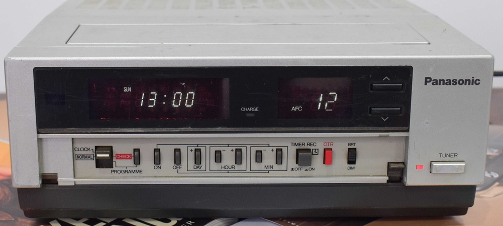

Ik kan doen wat ik wil maar hij staat de hele dag op sun 0:00 te knipperen.
Het maakt niet uit op welke van de drie standen ik het knopje ook zet.
Wel heb ik gezien dat er in de speler geen accu zit maar ik denk niet dat het verschil maakt.
De speler zit nu met een veelpolige kabel aangesloten op de voeding
