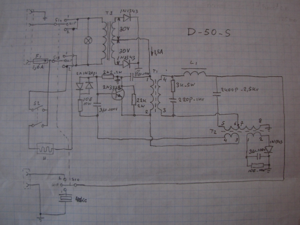

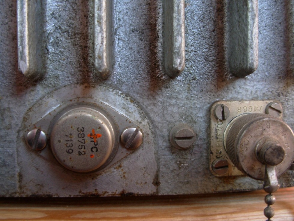

Hoi Piet,
Ik ben in bezit van de kleinste uitvoering "Model D-50" deze heeft n.l. dezelfde aansturing als de D-150 met een SPC 38752 maar dan enkelvoudig.
Daar heb ik nog een met de hand gekrabbeld schema van waarop te zien is dat je er ook een 2N3773 power transistor voor kunt gebruiken,
"Farnell €1,99" :-)
http://www.onsemi.com/pub_link/Collateral/2N3773-D.PDF
