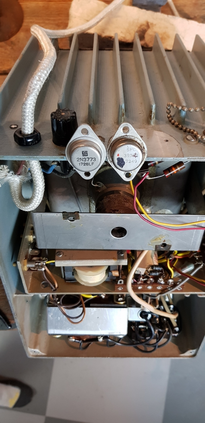

Ik heb ook een Branson "Model D-50" gemaakt in Nederland. Ik heb hem gekregen van iemand en hij werkte wel tijden een eerste 30 min. test. Bij echt gebruik later kwam er na ~10 min. ineens magic smoke uit en stopte het scherpe ultrasoon geluid.
Na openen even met een hitte camera erin gekeken, en kon duidelijk zien dat bij kort aan doen de bekabeling naar de transistor veel te heet werd. Transistor doorgemeten en deze bleek in dichte stand te staan (closed/kortsluiting tussen C-E). Ook waren de contacten een beetje zwart en krokant. Dit opgeschuurd en schoongemaakt met WD-40 en de klemmen wat strakker gebogen zodat hij weer goed contact maakt met de transistor pinnen.
Ik heb aan de hand van jou informatie een 2N3773 transistor gekocht en erin gezet. En hij lijkt weer helemaal te werken!
Het viel me wel op hoe niet zorgvuldig de bekabeling is gedaan in dit ding. Van knellende kabels, tot gekke soldeerverbindingen die maar met 1 schoef vast gemaakt zijn, tot kabels isolaties die door schuren of al door gesmolten zijn tijdens solderen. Heb alles wat netter gemaakt en weer geïsoleerd en hij werkt iig. weer perfect.
