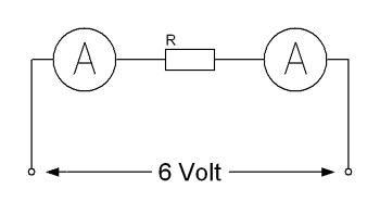

Begrijp ik het goed dat je een opstelling hebt gemaakt in deze vorm?
Dan kan het niet anders dat beide ampèremeters precies hetzelfde resultaat aanwijzen. Door beide meters loopt dezelfde stroom.
Als de weerstand warm wordt door de stroom veranderen de eigenschappen van het weerstandsmateriaal. Bij het ene materiaal neemt de weerstand toe en bij het andere materiaal neemt de weerstand af. Een positieve of een negatieve temperatuurcoëfficiënt.
Met een transistor heeft het niets te maken.
