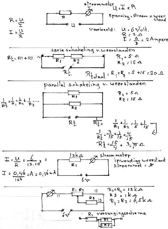

Ik denk dat je eerst de elementaire electriciteiskennis moet eigen maken.
Dus snappen wat er gebeurt met weerstanden wanneer ze in serie worden geschakeld en hetzelfde bij parallel schakeling.
Neem een handvol bekende weerstanden en maak verschillende weerstands combinaties. Bereken dan de vervangings waarde en meet deze voor de zekerheid nog eens met je Ohmmeter. Ik neem aan dat je die hebt.
Voor de rest moet je onthouden dat de stroom in een seieschakeling op elk punt gelijk is en varieerd met de spanning en weerstands waarde.
Bij par. schakeling van weerstanden is de stroom in de afzonderlijke takken totaal gelijk aan de totale stroom van de schakeling

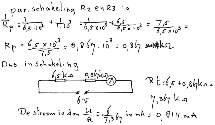

Onderaan het eerste blad is dus de stroom I1 gelijk aan de som van I2 + I3.
Ik heb geprobeerd wat voorbeelden op papier te zetten en bij dit bericht toegevoegd.
Overigens krijg je nu te maken met o.a de Wet van Ohm en de wetten van Kirchhoff.

NB, in mijn voorbeelden ga ik er van uit dat de inwendige weerstand van de stroommeter en de spanningsbron 0 Ohm is
