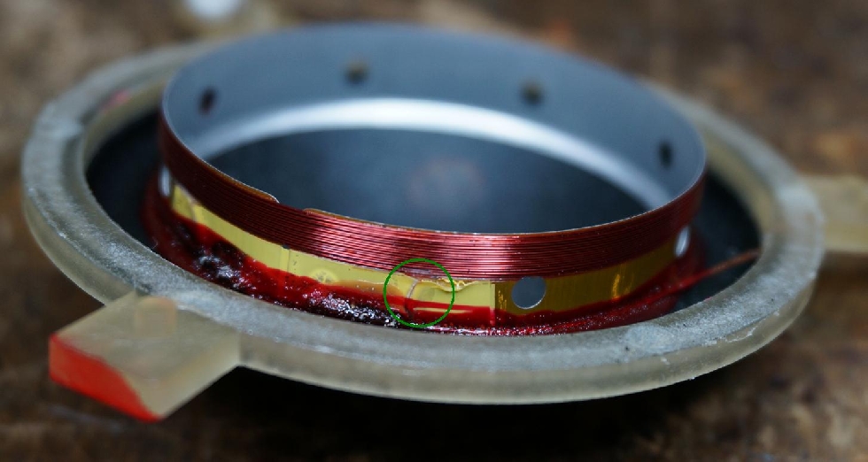

Nu bleek het dat bij beide speakers de middentoners onderbroken waren.
Je zou toch zeggen dat bij overbelasting de tweeters als eerste affikken.
Nu is mijn vermoeden dat ze erg vochtig opgeslagen hebben gestaan.

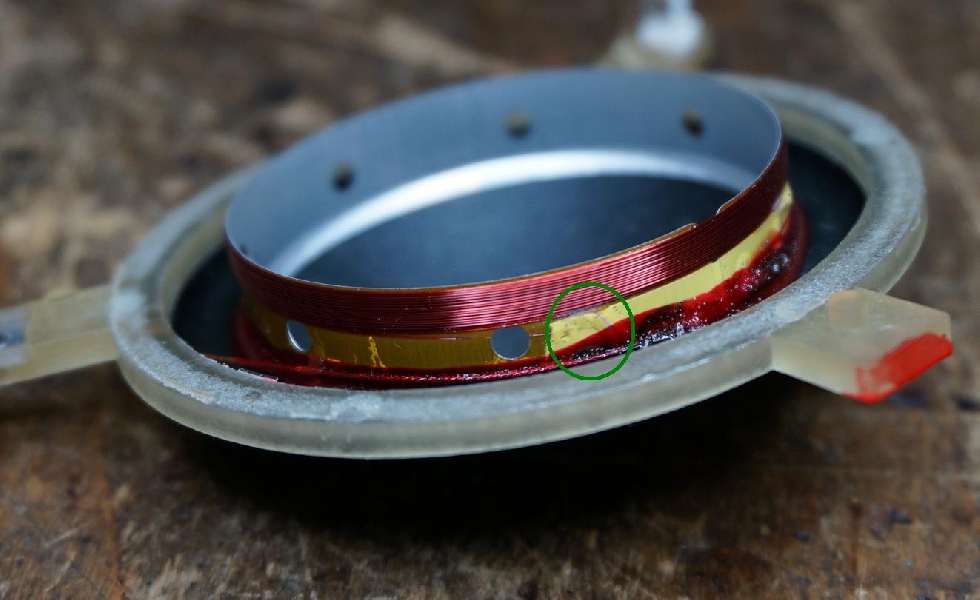

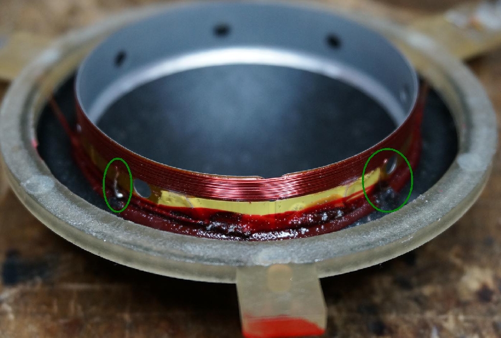

Toen ik de membranen bekeek zag ik sporen van koperoxide op de plekken
waar de spreekspoeldraadjes naar de aansluitdraden lopen. (zie foto)
Er was ook wat vliegroest te zien op wat andere schroefjes in de
kast dus vochtschade is best aannemelijk.

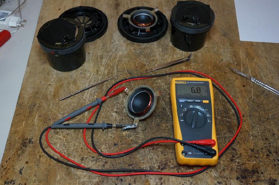

Ik ben vervolgens met wat knutselwerk de membranen te lijf gegaan.
De draadjes van de spreekspoel heb ik naar boven gepulkt en een
stukje verderop weer aan de aansluitdraden gesoldeerd.
En waarlijk beide units zijn weer in werkende staat.

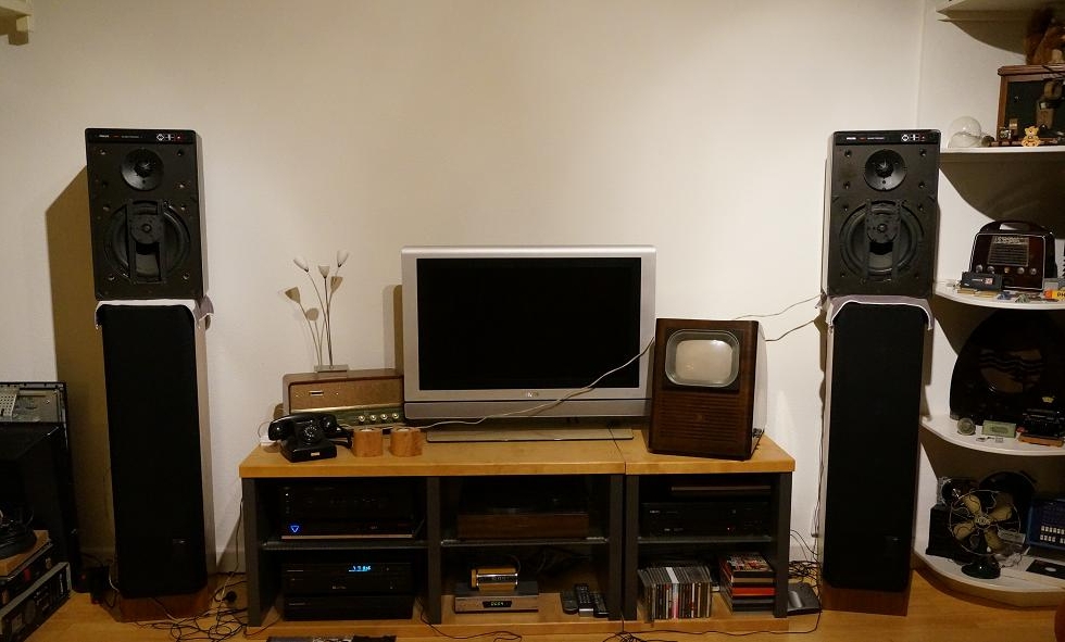

Ik heb ze maar eens aangesloten om te beluisteren.
Tulpsnoertje even aan de achterkant van het DIN printje gesoldeerd.
( Ik kan nergens die verrekte stekkers terug vinden. :D )
Doekjes over de luidsprekers in de kamer en de Philipsen er bovenop...
Dat klinkt verre van verkeerd zeg! Ik vraag me werkelijk af of ze
bij de 'ik ben toch niet gek' winkel speakers kunnen leveren die
de kwaliteit van deze Philipsen kunnen evenaren.

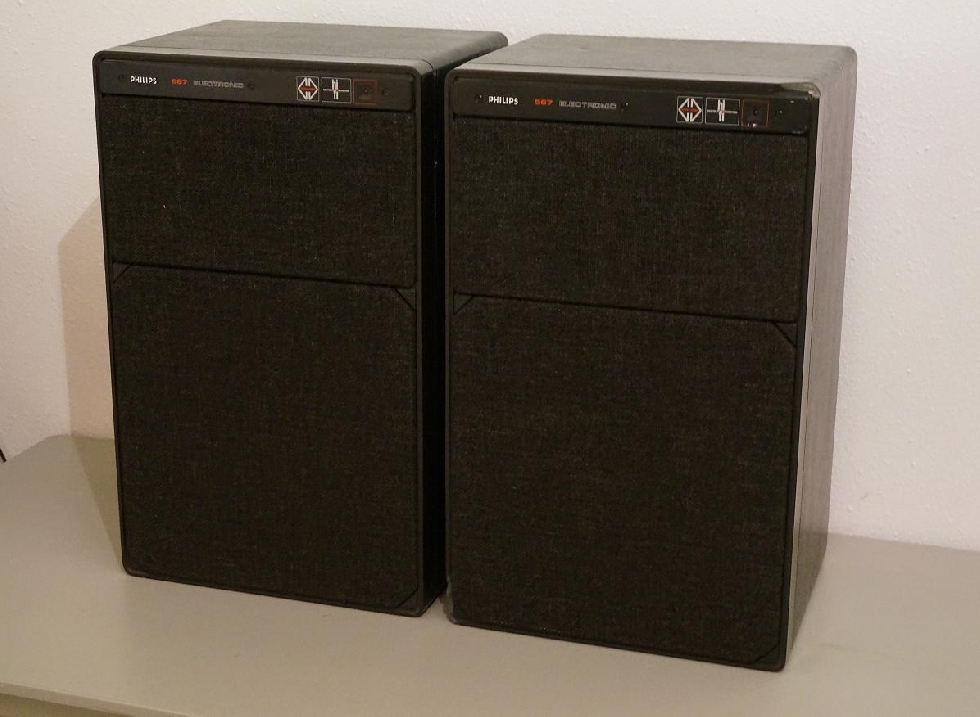

En ik hoop nog een rand te vinden voor één van de kasten. Deze is ernstig toegetakeld...
