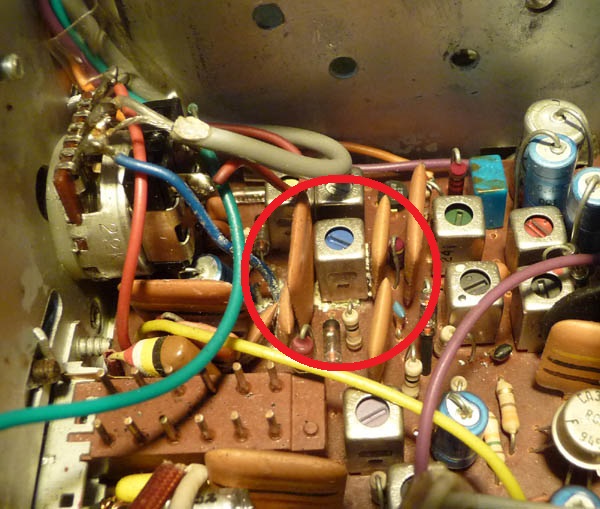

Hallo .... ben bezig met een oude autoradio (Continental Edison uit Citroen DS19), bleek een onderbreking te zitten in de laatste mf-trafo .... de oorzaak van de onderbreking was snel gevonden, deze lekkende condensator:
Hier zie je waar de witte smeurie onder het mf-trafootje zit:
Gelukkig zat de onderbreking in de AM-trafo zodat, na doorverbinden, de FM toch terug werkt.
Mijn vraag is nu: bestaat er een product dat ik op de print zou kunnen spuiten om het zuur uit de elko te neutraliseren want ik vrees dat er anders binnen onafzienbare tijd ook een onderbreking gaat komen in een van de omliggende trafootjes.
