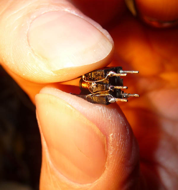

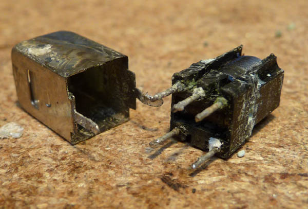

Hallo Henk ..... ik heb het trafootje uitgesoldeerd en dat zag er niet zo goed uit:
Er bleken 4 van de 5 draadjes doorgevreten te zijn.
Na veel priegelwerk dan toch de draadjes opnieuw kunnen aansluiten, het moeilijkste was nog om de draadjes te kunnen zien, met een loep ging niet, dan met een microscoop geprobeerd maar dat was een ramp want als je het voorwerp naar links verschuift gaat het beeld in de microscoop naar rechts, probeer dan maar eens iets te solderen !
Uiteindelijk 2 brillen achter elkaar op mijn neus gezet en toen kon ik de draadjes duidelijk zien.
Daarna de draadjes nog vastgezet met het lijmpistool, de afscherming ging wel niet meer over het trafootje maar de radio werkt nu toch terug om AM, dus alles OK.

Mooi staaltje microchirurgie, zo zie je maar dat niet meteen alles hopeloos verloren is.
Er was nog een tweede alternatief, dat ik niet genoemd heb, gewoon overwikkelen. Dat is door de bouw van het geheel wel wat lastiger, omdat het ferrietkerntje tamelijk fragiel is.
Ik waardeer zulke werkjes wel. De doorzetter wint.
Vaak geldt dat ook voor defecte trafo's in radiotoestellen. Voor zover de kern uit elkaar kan, is het een kwestie van namaken.
Wellicht vindt je nog eens zo'n spoel..
