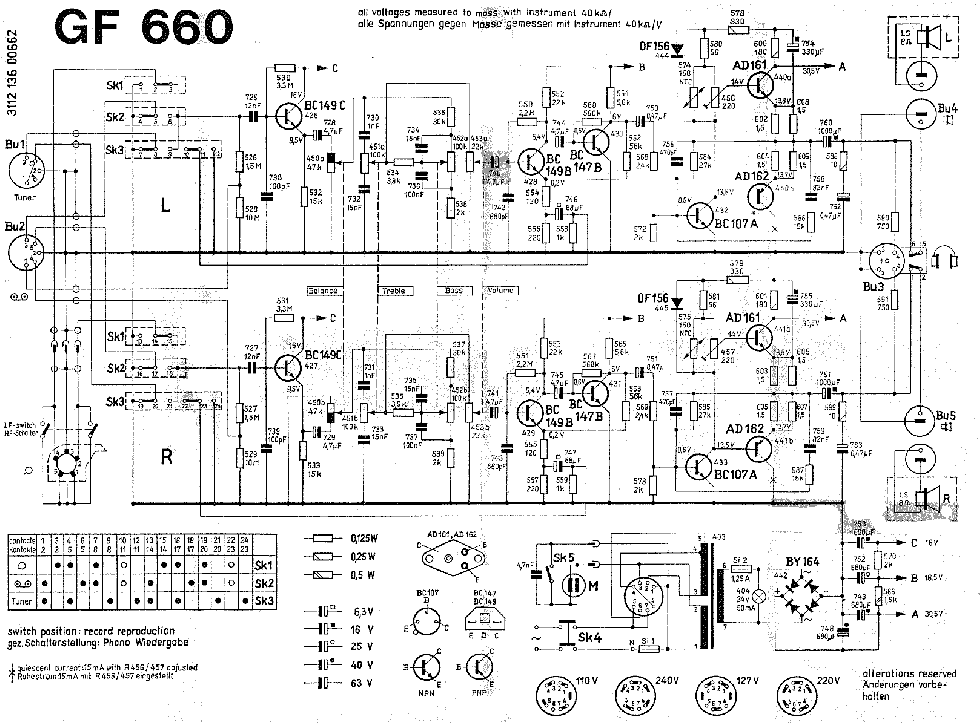

Ik ben sinds kort in het bezit van een philips 660, die speelt wel maar over het linker kanaal klinkt ie niet zuiver, het geluid klinkt alsof het net iets te hard is opgenomen en je hoort wat geruis en licht geknetter door de linker luidspreker.
Ik heb op internet twee schema's gedownload, maar die corresponderen niet helemaal met elkaar heb ik het idee.
één schema heb ik bij de nvhr schematheek gedownload en de ander van het mfb forum (dacht ik) maar een paar elco's die in de platenspeler zitten kloppen met beide schema's niet, op 1 schema staan 2 elco's van 330 uF terwijl er in de platenspeler maar 1 zit.
Mijn vraag is, heeft iemand misschien ervaring met deze platenspeler?
