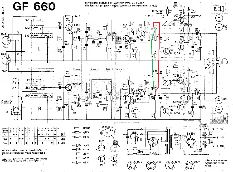

Wilfred,
Er werd nogal eens wat gewijzigd bij productie.
Daarom schema's als indicatie te gebruiken en niet als 100% waarheden.
2 mogelijkheden om tot resultaat te komen.
1e De omcirkelde elko's nazien van uiteraard juiste kanaal met problemen.
2e haal beide elko's in 2e foto los aan 1 zijde.
Draadjes aan die losse zijde en omwisselen.
Zo zet je de voorversterker linker kanaal op eindversterker rechter kanaal.
en andere idem.
Zo weet je of de voor of eind versterker defect is.
Is nu Links wel goed, en rechts nu beroerd, is de linker voorversterker defect.
Blijft Links vervelen, is linker eindtrap defect.
