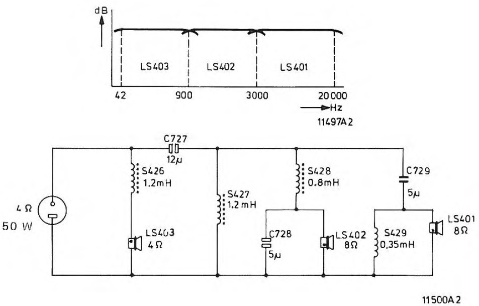

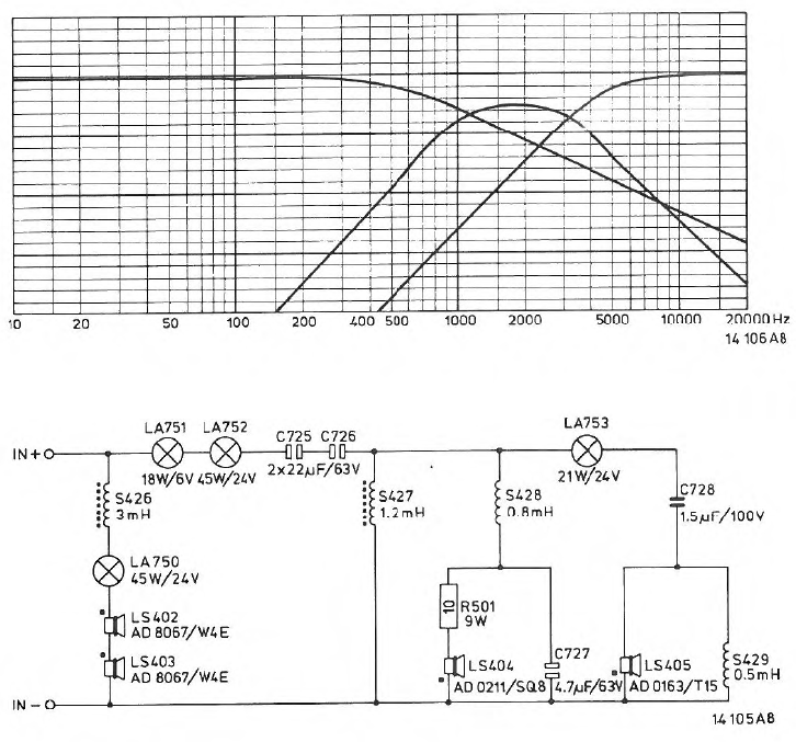

468 zijn echt geweldenaars waarbij bij mij het hoog net tikkie minder is als de 467 die sprankelen net wat meer,denk door feit 4-8 Ohm verschil.
De 468 en een apart verhaal. Deze is gebouwd om het vermogen van de lab
set aan te kunnen. En daar zijn wat compromissen gemaakt in het middengebied.
Als je in de documentatie kijkt van de 468 dan zie je ook deuk in het
middengebied. Om de middentoner met dat vermogen heel te houden heeft men
deze gewoon gesmoord. Zie filter en overdracht van de speaker.
overdracht en schema 468
overdracht en schema 467
Voordat ik die set 468 set had wist ik dat nog niet. Ik zocht toen een set
467 en vond de 468. En ze klinken best lekker! Doch wel wat tam.
Alleen toen zette ik mijn 567 mfb's er naast en heyy dat mid is veel beter.
Hoe kan dat nou? Simpel achteraf, dat mid is niet gesmoord... :-)
(De 567 heeft dezelfde mid hoog units als de 467 welke ik vroeger had)
Maar wat een geweld met die 468 sjonnies :-D
