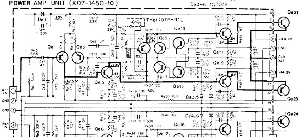

Bedankt voor je bijdrage.
De ground van de audio (links) is hier toch compleet gescheiden van de ground van de voeding (rechts)? Of ben ik nogmaals mis? Helaas viel die constructie net buiten beeld in het vorige schema'tje dus ik geef hier een iets groter exemplaar mee. De weerstand die ik meet tussen de ground van audio en voeding is oneindig.
Maar misschien is de ground van de audio en voeding op een andere plek dan de eindversterker wel met elkaar verbonden? Aangezien ik de versterkerprint uitwendig test moet ik misschien de grounds met elkaar verbinden??
Groetjes Nick
