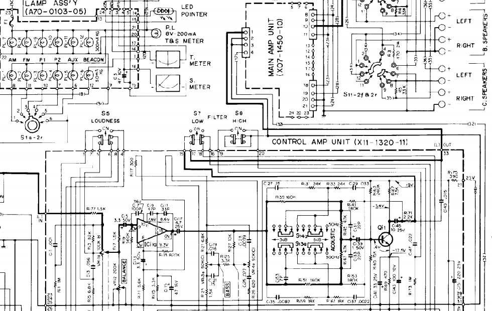

Nick kan je altijd zo lekker op het verkeerde been zetten met zijn deelschema's.
Op dit deelschema kan je zien dat 2 en 3 via de regelversterkerprint naar dezelfde massa gaan als 9 en 20.
Zoek de onderbreking.
Volg het draadje van 2 en 3,eerst naar rechts dan naar beneden,hier bijna helemaal
naar links en na de print stukje omhoog,dan weer naar links naar het massa tekentje.
Succes,
Henk
Inderdaad Henk. Mijn excuses weeral. Ik zal morgenvroeg de massa's met elkaar verbinden en misschien werkt dat kanaal dan wel nog gewoon!
Laat ons hopen. Ik hou jullie op de hoogte.
Groetjes Nick
