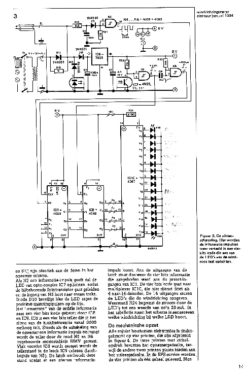

Nu moest het er weer eens van komen en wil ik toch wel eens weten waarom dit onderdeel het steeds begeeft.[image]
Poort N3 geeft een 50Hz puls,en deze begeeft het in ieder geval.
Nu is deze puls ca 9.5 volt, zou dat aan de hoge kant zijn?
Het ic zelf werkt met 8 volt.
Over c4 heb ik nu een zenerdiode van 8.2 volt gezet wat de puls wat begrenst, en tevens ook wat hoekiger maakt.
Mijn vermoeden is dat door een lange aansluitkabel er spanningspieken optreden waardoor het ic het begeeft, zeg het maar als ik het mis heb, mijn theoretische kennis is minimaal.
Maar het blijft gissen waarom het uitleesgedeelte waar een zelfde soort schakeling in zit wel heel blijft.
Ook hier is voor de zekerheid met een zener de puls wat begrenst.
Ik hoor graag of er nog andere ideeen zijn of dat de laatste reparatie de juiste was.
