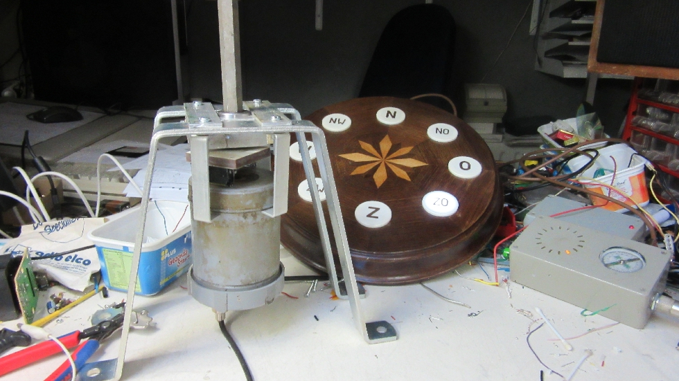

@Soundman, de schakeling zit min of meer lucht en lichtdicht ingebouwd in een stukje pvc pijp met een schroefdeksel[image]
Dit is een proefopstelling, boven het deksel draaien twee magneten voor de koppeling met de codeschijf van de aanwijzer.
Normaal zit het geheel weggestopt in een ijzeren pijp met onderdeksel van de windwijzer.
