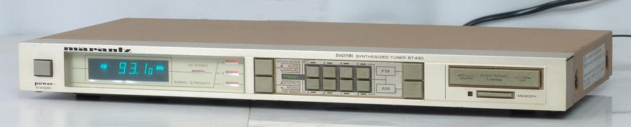

Hallo,
Ik heb een Marantz ST-430 tuner maar het display geeft op FM telkens 50 KHz te hoog aan.
Bv. als ik de tuner laat scannen en hij stopt op Radio 2 (97.90 MHz hier in Limburg) dan staat het display op 97.95 MHz. Het geluid is prima en ook het stereolampje brandt en de ledjes van de signaalsterkte zijn alle 3 aan.
Zet ik de tuner dan op 97.90 MHz dan gaan de signaalsterkte ledjes uit en ook de stereoindicator gaat uit.
Een vriend van me heeft dezelfde tuner en ook daar is dit zelfde euvel waar te nemen.
Is er iemand bekend met dit euvel en wat er aan te doen ?
