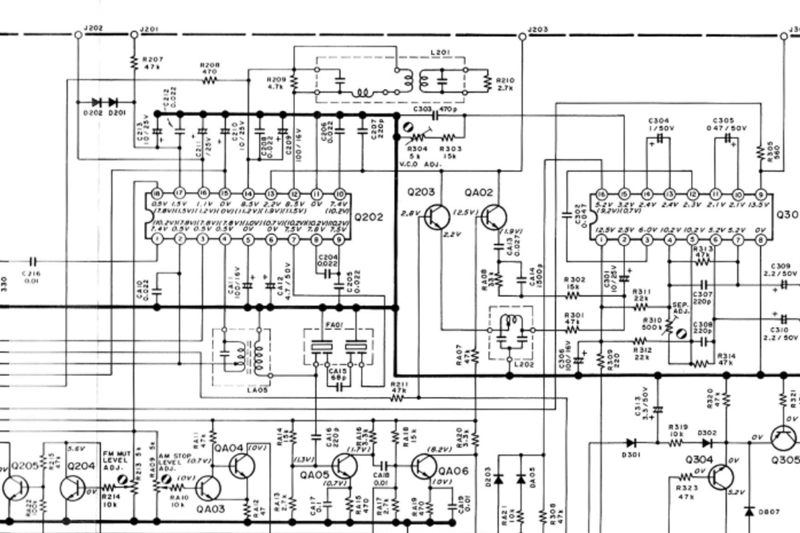

Hallo Henk,
Probleem is opgelost, het IC waar je het over had is de AN7273 (Q202).
1/8 ste toer draaien aan het kerntje van L201 bracht de zaak terug in orde.
Ik was eigenlijk ook benieuwd of er meer mensen met dit probleem zaten omdat de tuner van mijzelf en die van een vriend beiden hetzelfde euvel hadden vermoed ik dat het iets is dat veelvuldig voor komt met deze tuners.
