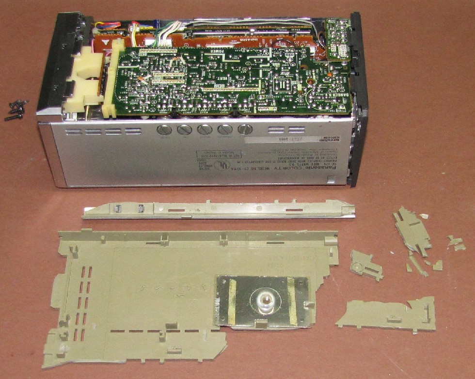

Het begin is er, de restauratie van mijn Panasonic micro color tv met een kleurenbeeldbuisje van 66m. weet u nog wel, waarvan de bodemplaat (kunststof) helemaal aan gruzelementen was door verharding en het transport vanuit de USA niet overleefde.

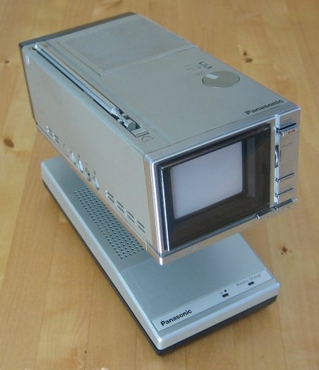

Toestelletje waar het om gaat (foto geleend van web)

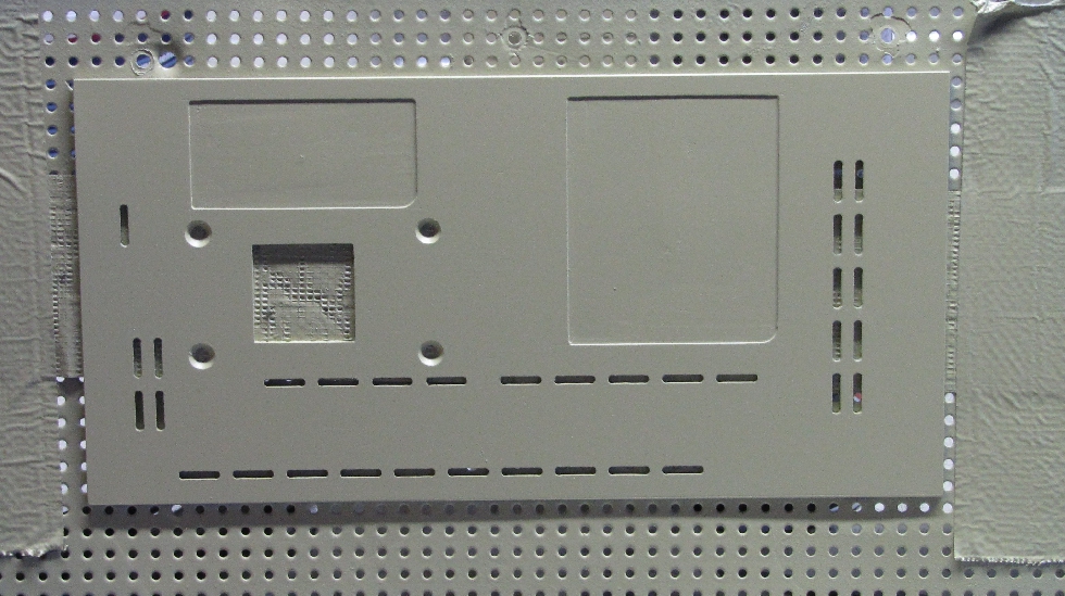

Hieronder een nieuwe uit aluminium vervaardigde bodemplaat in wording en in de primer gespoten voordat verdere opbouw plaats vind, ik dacht eerst metaal te gebruiken maar ben bang dat dit invloed heeft op het magneetveld van de afbuigjuk en zelf nadelige magnetische eigenschappen kan hebben voor de beeldbuis.
Alles zorgvuldig inmeten voor bewerking op de freesbank, alles klopt tot op de 0.05mm. toch wel leuk zo'n project ondanks de verdriet bij aankomst gehavend toestel.
Hieronder leuk om te zien het binnenwerk uitgekast.
Zo'n klein kleuren tv-tje al is dit niet mijn kleinste.
