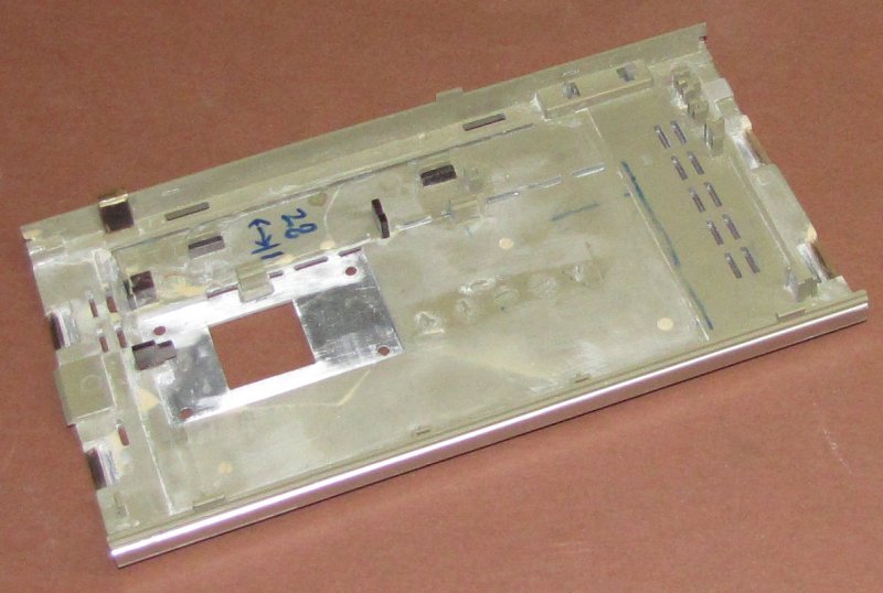

De geheel aan brokken geraakte bodemplaat van mijn PANASONIC micro color tv is weer een geheel geworden, was een hele klus.

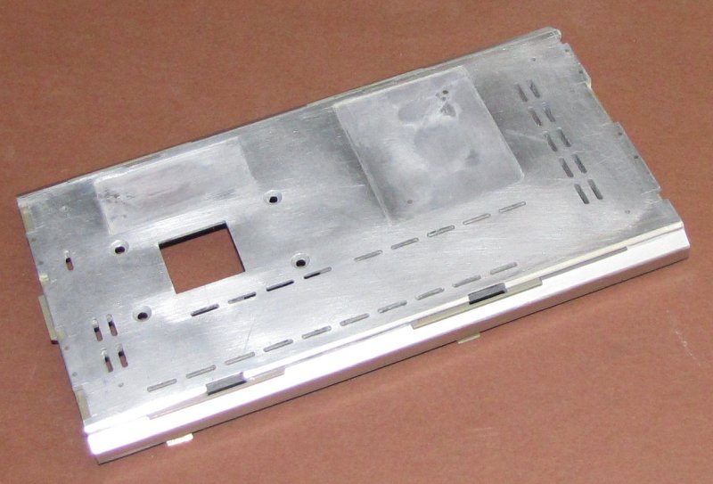

Is nog vuil maar alle stukken zijn op de juiste plaats op de eerder vervaardigde aluminium bodemplaat (foto onder) verlijmt en ontbrekende pc boardsteunen vervaardigd en aangebracht alsmede afgebroken bestaande steunen.
Ontbrekend materiaal is met een polyester compound aangevuld en afgewerkt met veel frees, DREMEL, en ander werk.

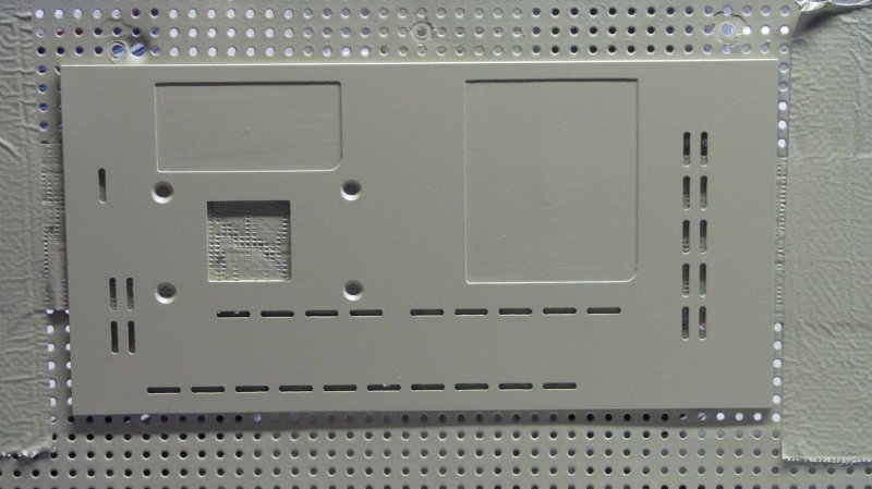

Hier de plaat aan de andere zijde waarvan de eerder opgespoten primerlaag tijdelijk weer is verwijderd vanwege lijm en polyestervlekken.
Nu volgt het passen alvorens de bodemplaat wat verf spuitwerk betreft verder kan worden afgewerkt.

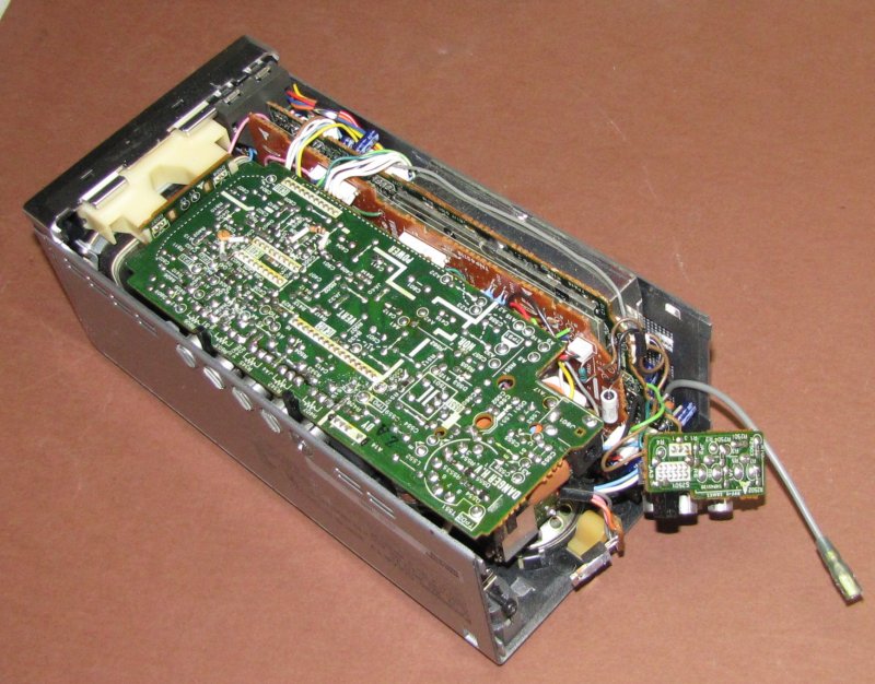

Word nog een hele klus de zaak in elkaar te zetten want alle pc boards moeten precies in de gleuven en steuntjes en lukt niet zomaar de onderplaat aan te brengen dus zal van onder af aan opnieuw moeten worden begonnen maar ik heb Rob uit Krabbedam al een mail gestuurd voor wat advies hoe hij het e.e.a. heeft gefikst betreffende in elkaar zetten want die van Rob is ook al eens uit elkaar gehaald.
