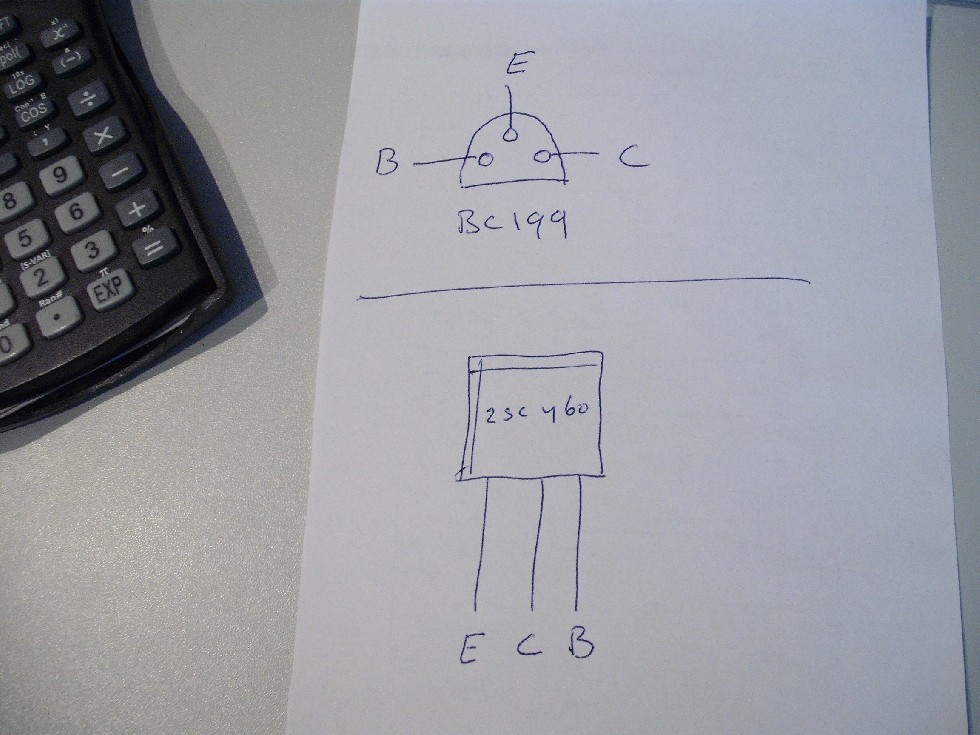

Zijn inderdaad equivalent, alleen bij de BC199 zit de E in het midden ,
en bij de 2SC460 zit de C in het midden, dus let goed op de aansluitingen!
