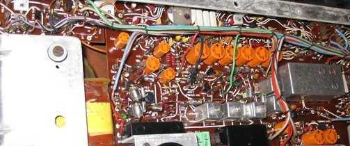

""Zoals gezegd, elke verwijderde elco heb ik getest en dan stel, je hebt hem, hoelang duurt het dan voordat door verdroging of whatever de volgende de geest geeft en de volgende. Elke keer zoeken?""
Alhoewel ik nooit een component vervang als die nog goed meet, kan ik je geen ongelijk geven.
Enkele jaren geleden een Beomaster 901 hersteld. Na vervanging van een eindtor en de uitgangselco was het toestel gerepareerd en speelde weer als nieuw.Alle spanningen klopten volgens het schema.
Heb toen ook alle oranje potjes/elco's gemeten en die waren nog goed.
De reparatie was echter maar van korte duur:-| : één voor één sneuvelde een elcootje.
Nadat ik de Beomaster voor de vierde keer:-( had opengemaakt om weer een elcootje te
vervangen, heb ik toen besloten om alle elcootjes te vervangen.
Sindsdien geen enkel probleem meer gehad, het toestel staat hier dagelijks enkele uren te spelen.
