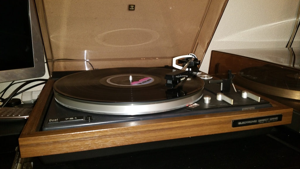

Speel fijn plaatjes af, begint in eens mijn super mooie DUAL CS 721
te jojo'en...
Zo af en toe in eens een jengel.
Je ziet de tacho heen en weer gaan paar stappen.
Nu heb ik deze al heel wat jaartjes en nog nooit 1 toertje mis geweest.
Is een direct drive.

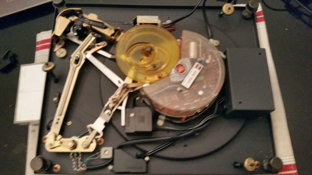

Na onderzoek blijkt het chassis er uit genomen te moeten en niet bv de onderzijde, dat zit geniet.

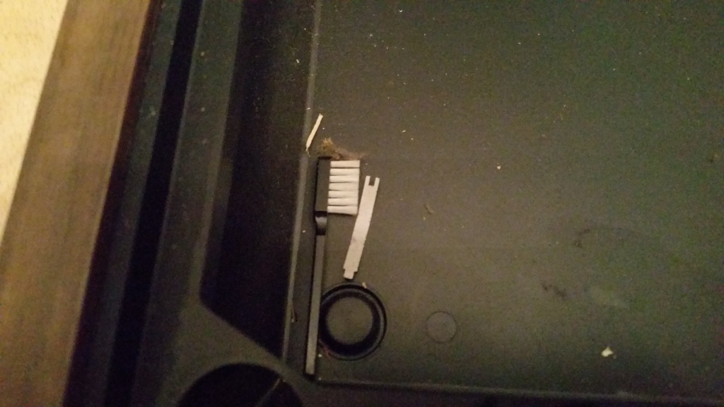

Vinden we alvast dit en boel bende, tja stond bij een vorige eigenaar ook al wat jaartjes.
En zie een of ander veerplaatje en een naald borsteltje.
chassis , en ja mijn Phone doet moeilijk de laatste tijd.....

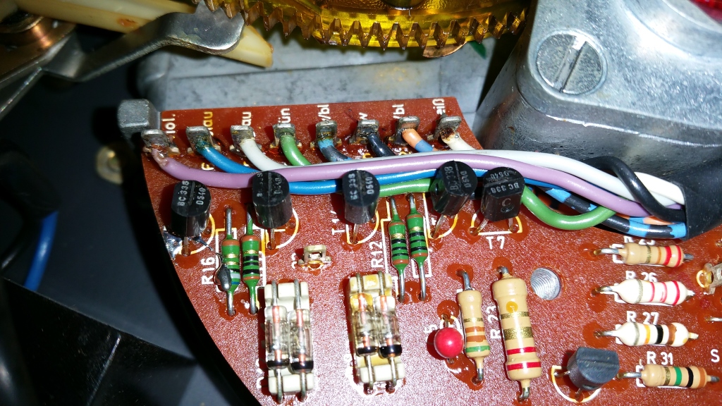

WAT IS DIT VOOR BENDE!!@#@
Bij meest linker tor een boel tin!!
Het ziet er niet naar uit dat er ooit iemand voor mij in heeft zitten roethanen.
Kennelijk fabriek af deze zooi.
Tja daar hoeft niet veel te gebeuren en gaat mis.

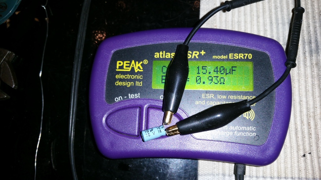

Enfin, elko's
Manual geeft aan +/-10% op deze elko van 10uF , daar zit ie over heen.
De overige ook wat variatie en de voedings elko zat ook flink fout.

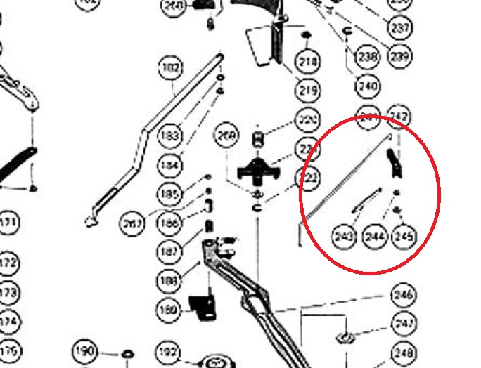

Zoeken naar dat veertje, waar hoort dat.
Ben toch even aan zoeken geweest, en schema is niet best.
Kwestie van de vage tekening en vergelijken.

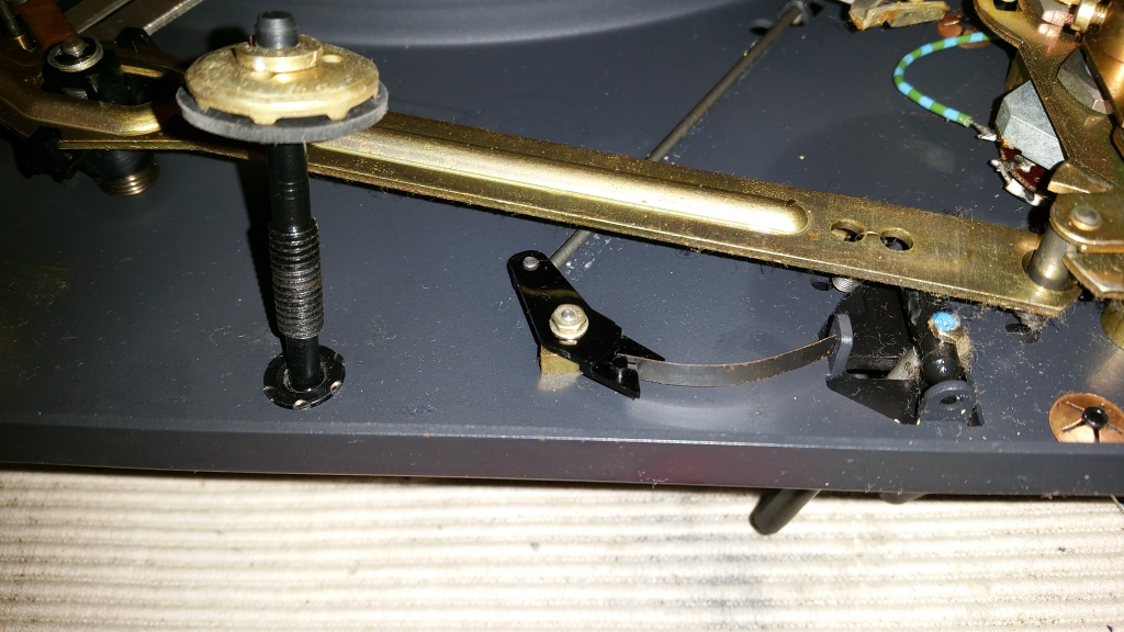

Tot ik ontdekte dat het knopje van de afslag automaat wel erg soepel ging.
Is een draai knopje en stand 1x is na einde plaat afslag.
Of stand Oneindig en wordt plaat herhaald.
Nu hier hoort dat veertje, hierdoor klapt de knop om en locked.
Was even puzzelen.
Inmiddels wat platen verder en lijkt goed te gaan en de strobo geeft geen krimp.
Benieuwd wat er nog meer stuk gaat deze week.
Is allemaal ook niet nieuw meer.
Deze pu is uit ca 1977.
