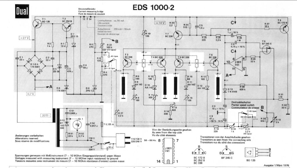

Lezende kunnen er diverse oorzaken zijn.
Betreft de EDS 1000-2 motor
Zenerdiodes - deze blijven tot nu toe strak.
Die 2 Tantaals 1,5uF en 1uF -Hoewel deze perfect meten,
1,54 en 1,02uF
nu vervangen en is even afwachten.
C5 en C7 betreft het en dat kan te denken geven, vond ik vandaag.
C5 1,5µF / 16V (Dämpfung für Motorstromregelung) *
C6 0,15µF / 16V (Rückkopplung OpAmp) - dürfte einen Folienkondi sein, kein Elko
C7 1µF / 16V (Hochpaß Rückkopplung) *
C8 47µF / 16V (Eingang Ist-Signal) *
C9 10µF / 16V (dto) *

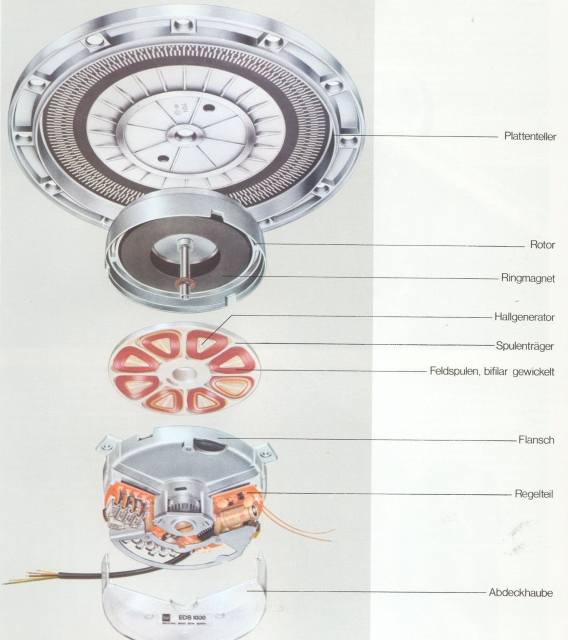

Toch de motor deels gedemonteerd.
Dat is tot aan lager, motor huis kan er niet zomaar af doordat er
nog een extra plaat geklemd zit waar tussen de spoelen zitten.
Hier waag ik mij nog niet aan.

Kan nog zijn de varistor, temperatuur geregelde weerstand.
Kan zijn dat die raar gaat doen.
Reageert wel prima op warmte.

Ik zie nu wel de regeling uit de 741 - op Testpin 21 (uitgang 10 741)
iets rustiger regelen dan gisteren.

Op deze tekening mist dus een extra metalen ring die geklemd zit
aan de onderzijde draaiende rotor, op de tekening dus weer onder de spoelen
en vast aan de rotor.
