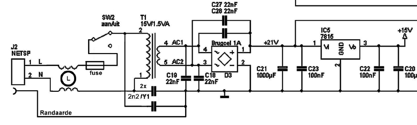

, Dijkdorp, 04-02-2019, 13:56 (2606 dagen geleden) @ Hans Op den Camp

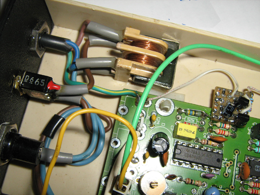

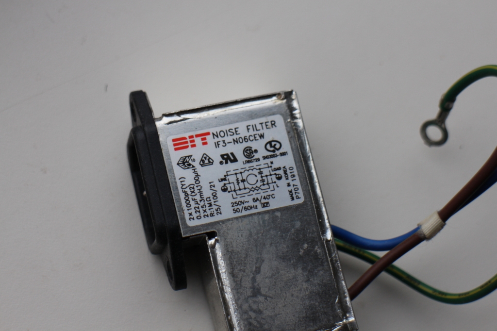

Heb het redelijk kunnen elimineren door een randaarde stekker te gebruiken en een filter van een sloop TV. (zie foto)
Groet, Ben

Lichte bromtoon met AM PLL modulatortje
door Ben
, Dijkdorp, 04-02-2019, 14:18 (2606 dagen geleden) @ Maurice
Ja Maurice maar als het goed is dan zit er al het e.e.a. op de print zelf.
Dit is het voedingsdeel van Otto's print met mijn uitbreiding.
Groet, Ben
door Maarten Bakker
, Haarlem/Delft, 05-02-2019, 01:48 (2605 dagen geleden) @ Ben
Ik zou in dit schema, voor en achter de common mode spoel nog x2 condensatoren toevoegen. Ik ben ook benieuwd of een enkele X2 condensator, zonder comon mode spoel, al helpt.

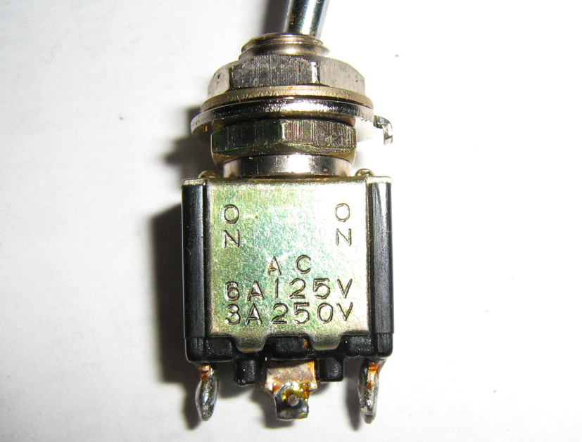

Nog een heel klein probleempje, de gebruikte schakelaar kan wel geschikt zijn om 250 volt te schakelen, maar is niet geschikt om netspanning te schakelen. De kruipwegen van de schakelaar zijn gewoon te klein voor een doorslagspanning van 1500 volt bij geaarde toestellen en 2000 volt bij dubbelgeïsoleerde apparaten.
door Ben
, Dijkdorp, 04-02-2019, 21:46 (2606 dagen geleden) @ soundman2
Gewijzigd door Ben, 04-02-2019, 22:21
Ja je zal wel gelijk hebben, ken al die NEN normen niet uit mijn hoofd.
Maar op de schakelaar staat AC 6A 125V en 3A 250V, dan denk ik dat het goed zit.
Wel kan er met jouw zienswijze/opmerking een lipje onder de bevestiging.
Hiermee kan dan de buitenkant van de schakelaar aan massa worden gelegd.
Gaat er iets fout dan schakelt de aardlek uit.
Groet, Ben
![[image]](images/uploaded/201902042046345c58a4aacd8ec.jpg)
P.S. Het type van deze knitter switch is MST106D en de datasheet geeft een doorslagspanning van 1500V rms.

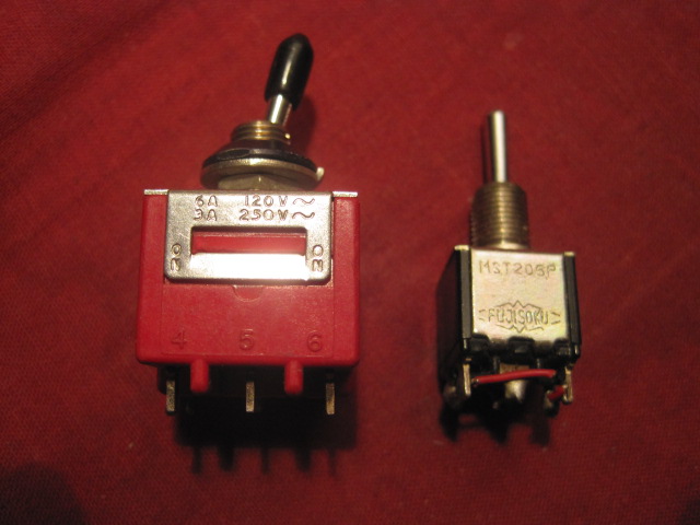

door soundman2
, Wouw, 04-02-2019, 22:40 (2606 dagen geleden) @ Ben
Gewijzigd door soundman2, 04-02-2019, 22:41

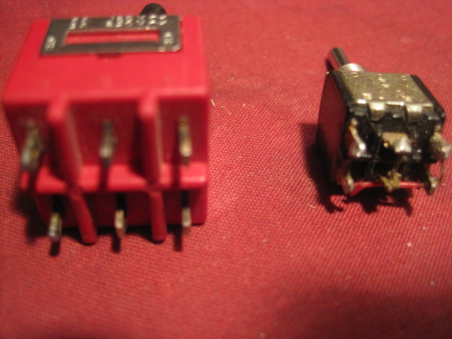

Ik ga even off topic!

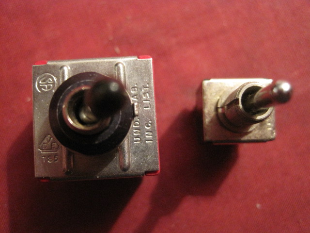

Het gaat vooral ook om de kruipwegen, dat heeft te maken met vocht en vervuiling tijdens de levensduur. Als het toestel niet is voorzien van een aardaansluiting, zal in geval van een fout, de aardlek pas aanspreken als iets of iemand zorgt dat er stroom naar aarde kan afvloeien.
Links een goede schakelaar en rechts ook een goede schakelaar maar niet voor netspanning.
De linkse schakelaar heeft een VDE keurmerk en een UL listing, de rechtse heeft geen enkel keurmerk.
![[image]](images/uploaded/201902042136515c58b0734819d.jpg)
![[image]](images/uploaded/201902042137165c58b08cc04ee.jpg)
![[image]](images/uploaded/201902042137425c58b0a69ad68.jpg)
Gemonteerd is het frontaanzicht vrijwel gelijk.
door Maarten Bakker
, Haarlem/Delft, 05-02-2019, 01:27 (2605 dagen geleden) @ Ben
Geen keurmerken. Schakelrating is goed, isolatierating is "naatje". Ik zou hem alleen durven gebruiken in een geaard apparaat voor eigen gebruik.

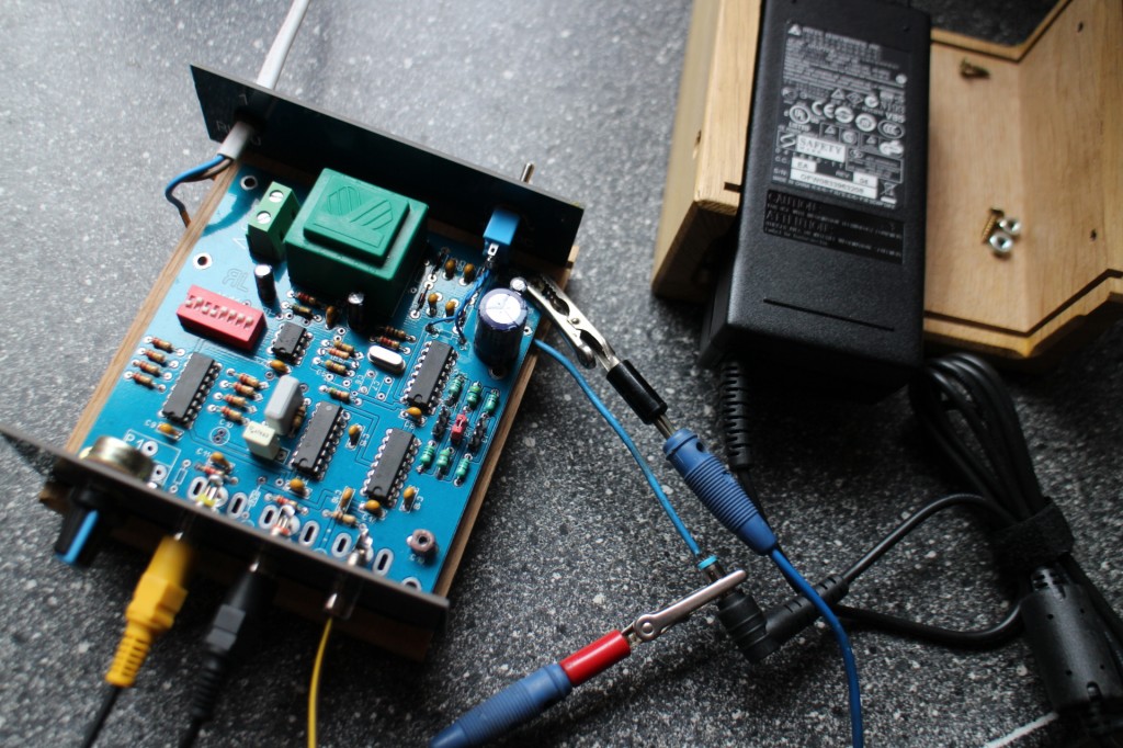

door Hans Op den Camp
, 05-02-2019, 15:11 (2605 dagen geleden) @ Sietze Osinga
Dag Sietse,
Ik ben ook bang dat het brommetje uit die hoek komt. Ik zit er daarom aan te denken om de voeding extern te maken. Aan een kant zonde van het mooie printje..... En ik heb in de onderdelenbak nog deze net-entree met noise filter van mijn vorige (defecte) flatscreen tv gevonden. Misschien is het een idee want alle beetjes helpen....
![[image]](images/uploaded/201902051405195c59981fa72b0.jpg)

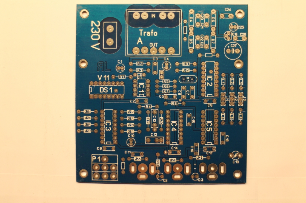

door Otto
, Drenthe, 05-02-2019, 17:02 (2605 dagen geleden) @ Hans Op den Camp
Mogelijk is het ontwerp met de voeding op de print geen juiste keuze geweest......
Alles hangt niet alleen af van het ontwerp, hoor. Ook de opstelling van de componenten is van belang. Op mijn print heb ik nooit iets gemerkt van brom, en ook nooit klachten er over gehad. Ik begrijp dat je de versie van René hebt. Ik heb daar geen print van maar wel staat er een foto van op deze site:
![[image]](http://www.transistorforum.nl/forum/images/uploaded/2015080210335255bdd5f05d93b.jpg)
Wat direct op valt is dat de laagfrequent versterker vlak bij de transformator is geplaatst. Het kan dus best zijn dat die brom oppikt. Ik zal eens mijn versie afstoffen en proberen. Ik ben best wel nieuwsgierig.
Otto
Ohm sweet Ohm...
![[image]](http://www.nfor.nl/radioforumservice/images/misc/tuil_mail.png)
, 05-02-2019, 17:55 (2605 dagen geleden) @ Otto
Dag Otto,
Bedankt voor het meedenken. Als je gelijk hebt moet die trafo daar dus weg. Misschien dat ik nog een setje bestel en het ga opbouwen met de voeding buiten de print. Op bijgaande foto is de lay-out van de print met de plaats van de componenten te zien. Zoals je ziet zijn na jouw opmerking over veiligheid, de aardvlakken rondom het 230V gedeelte aangepast.
Het is weliswaar een licht brommetje en er zijn ergere dingen in het leven, maar het hoort er gewoon niet in.
![[image]](images/uploaded/201902051646505c59bdfa52b49.jpg)
door soundman2
, Wouw, 06-02-2019, 09:08 (2604 dagen geleden) @ Hans Op den Camp
Hoewel het niet op de print past, kun je wel een proef doen, door de transformator met verlengdraadjes aan te sluiten. Je kunt de trafo dan een kwartslag draaien, waardoor het magneetveld voor de audiotrap misschien gunstiger is.
, 06-02-2019, 15:18 (2604 dagen geleden) @ Hans Op den Camp
Gewijzigd door Hans Op den Camp, 06-02-2019, 15:27
Al weer een stap verder!
Op advies van Otto heb ik een oude 19 Volt laptopadapter aangesloten op de 1000 uF elco C21 (in het schema van René Leytens heet deze C27). Het lichte brommetje is daardoor geheel vedwenen, mits je het ontvangende toestel 100% nauwkeurig afstemt op de zender.
Zodra je daar ook maar ietsjes van afwijkt klinkt een zachte ruis, maar dat dwingt je ook om de radio zo nauwkeurig mogelijk af te stemmen.
Zoals het zendertje nu werkt ben ik uiterst tevreden en dank ik allen die mij hebben bijgestaan.
Komend weekend ga ik er verder mee en misschien is er nog een list te bedenken om de originele voeding op de print te handhaven. Tom Poes weet raad
