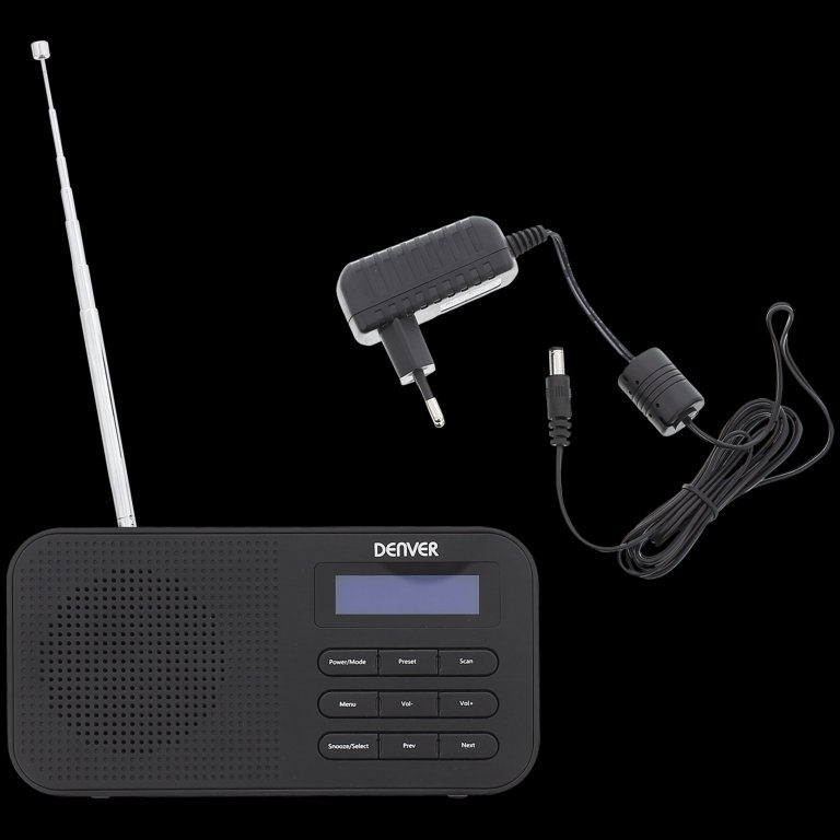

Gisteren was ik in de lokale Action en zag daar een DAB+ radiootje staan voor € 17,95. To nu toe had ik mij verre gehouden van DAB+, maar voor dat geld wilde ik er toch wel even mee spelen. Tot mijn verrassing is de ontvangst veel beter dan ik had verwacht. Geen miskoop dus. Misschien dat ik eens ga proberen om hem aan een AM-zendertje te koppelen.

Ik heb hem ook gezien en gekocht uit nieuwsgierigheid.
Had het geld beter in mijn zak kunnen houden.
Slechte ontvangst, alleen op een bepaalde plek doet ie het, één stap opzij en het komt met flarden door.
Het klinkt ook goedkoop. Nu kun je van dat kleine luidsprekertje weinig verwachten, maar ook via een koptelefoon
komt er nauwelijks laag uit.
Een goedkoop zakradio’tje met 6 transistors uit de jaren 60 klinkt aanmerkelijk beter.....

Hahaha,ik had het al verwacht dat er ook andere meningen zouden zouden komen. Ik ben nog even wat op onderzoek uitgegaan. Bij mijn eerste test zat ik op de bovenetage (onder een beschoten kap van een vrijstaand huis). Ik ontvang daar drie streams: 11C (Nederlandse commerciële zenders), 12A (Duitse zenders van NDR), en 12C (Nederlandse publieke zenders). Via https://fmscan.org heb ik uitgezocht waar zich zenders bevinden, voor mijn locatie geldt dan:

Later heb ik de radio op de vensterbank van de benedenetage gezet, en toen was de ontvangst bedroevend. Geen enkele zender kwam ongestoord binnen. Echter, als de de radio 30 cm verplaatste was het weer goed (hoewel er geen Duitse zenders meer ontvangen werden). Ik denk dat het kwam door dat het snoer van de netadapter te dicht bij (en ook nog parallel de antenne) was. De opstellocatie is dus inderdaad cruciaal. Wel opvallend dat ik het regionale blok op 6C niet ontvang. Toch nog even wat meer opstellocaties proberen.

Hallo Otto,
Voor dat geld kan je ook niet al te veel verwachten van deze Denver.
Maar nog een tip !
Ik meen ergens gelezen te hebben dat de bijgeleverde adapter en het snoer de ontvangst kan belemmeren.
Probeer eens een andere goede adapter en kijk eens of het verschil maakt.
Aha, dan had ik toch goed waargenomen. Ik zal eens een andere adapter proberen (hoewel ik niet direct een 5V lineaire heb).

iets teveel storing in de buurt (van andere electronische apparatuur; voedingen, LED verlichting etc) en het ontvangst is weg...
en al helemaal als de signaalsterkte relatief laag is.
slechte zaak dat de bijgeleverde adapter dit reeds veroorzaakt.

Omdat de radio ook batterijvoeding heeft, heb ik hem even met batterijen gevuld. Even een "full scan" gedaan, en toen vond hij ook 5C (Duits, maar alleen stilte of gepruttel), en 6B (regionale zenders, goede ontvangst). Daarna adapter weer aangesloten, maar de regionale zenders bleven goed te ontvangen, waarom hij die eerst niet had gevonden is mij een raadsel. Het is dus aan te raden om de "full scan" te herhalen als bepaalde (verwachtte) zenders aanvankelijk ontbreken.

Ik heb me ook wel eens af zitten vragen of al die moderne elektronische stekker voedingtjes van tegenwoordig zonder voedingstrafo niet de boosdoener kan zijn in enkele gevallen. Er is dan wel een dikke ferrietkraal opgenomen in de lijn maar toch.
Beste lijkt mij gewoon voeding met trafo, brugcel, VR transistor, elco's en nog wat randcomponenten.
