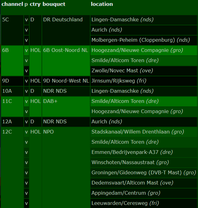

Hahaha,ik had het al verwacht dat er ook andere meningen zouden zouden komen. Ik ben nog even wat op onderzoek uitgegaan. Bij mijn eerste test zat ik op de bovenetage (onder een beschoten kap van een vrijstaand huis). Ik ontvang daar drie streams: 11C (Nederlandse commerciële zenders), 12A (Duitse zenders van NDR), en 12C (Nederlandse publieke zenders). Via https://fmscan.org heb ik uitgezocht waar zich zenders bevinden, voor mijn locatie geldt dan:
Ik vermoed dat ik dan de zenders van Stadskanaal (12 km), Hoogezand (14 km), of Smilde (26 km) ontvang. Voor de Duitse is alleen Aurich (70 km) mogelijk.
Later heb ik de radio op de vensterbank van de benedenetage gezet, en toen was de ontvangst bedroevend. Geen enkele zender kwam ongestoord binnen. Echter, als de de radio 30 cm verplaatste was het weer goed (hoewel er geen Duitse zenders meer ontvangen werden). Ik denk dat het kwam door dat het snoer van de netadapter te dicht bij (en ook nog parallel de antenne) was. De opstellocatie is dus inderdaad cruciaal. Wel opvallend dat ik het regionale blok op 6C niet ontvang. Toch nog even wat meer opstellocaties proberen.
