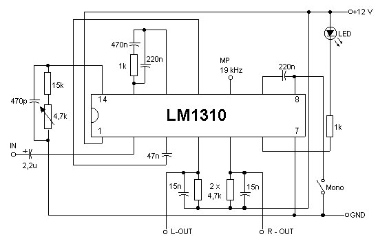

Ik ben bezig met een Beomaster 900 op te knappen, (bijna) alles werkt maar de FM decoder krijg ik maar niet aan werk. Het stereo lampje gaat natuurlijk ook niet branden. Ik heb nu maar besloten van een LM1310 een nieuwe te bouwen en in te bouwen.
Het probleem is echter dat dit IC werkt op +12V en de voeding in de Beo is -31V , ik dacht simpel en probeerde een 7812 tussen de massa en -31V te zetten maar die ging meteen in rook op.
Is er iemand die me een richting kan geven hoe dit op te lossen??

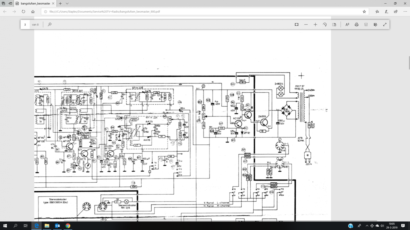

Hier is het schema van de voeding van de Beo.
en hier het schema van de decoder.
