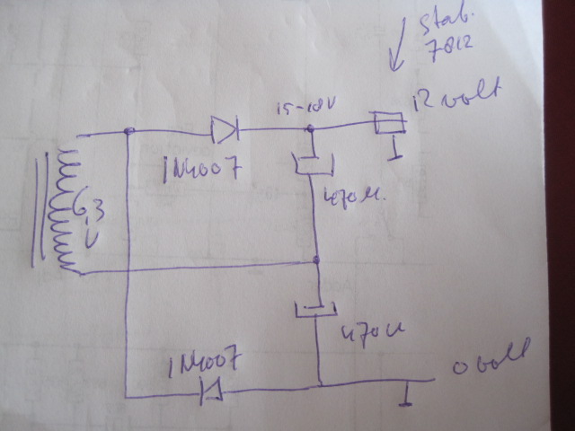

De spanning is 6,3V dus niet genoeg voor de 12V die ik nodig heb.
Er is ook gesproken over spanningsverdubbeling! Dat levert vermoedelijk meer dan 15 volt op en met een eenvoudige zenerstabilisatie kom je aan 12 volt. Als er genoeg spanningsruimte is kun je een 7812 gebruiken, of beter nog een low drop regulator.
