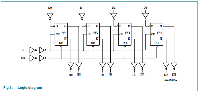

Hier test met de 74HCT175:
En Q' laag gemaakt en Zie Q flipt Niet om!
Dat komt omdat de 74HCT175 een extra uitgangsbuffer heeft:
Je sluit dan enkel de buffer kort, dus geen koppeling met de flipflop. Daarom is het altijd zaak om bij "oneigenlijk" gebruik goed te controleren wat de interne schakeling van het logische circuit is. Vergelijk bijvoorbeeld met het gebruik van een inverter als analoge versterker. Niet alle inverters kunnen zo gebruikt worden.
