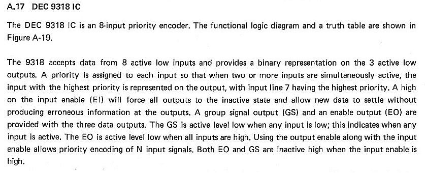

De prio voorkomt inderdaad 2 toetsen gelijk en vervolgens geeft
het de voorkeur aan de hoogste in rang schakelaar indien meerdere worden ingedrukt.
