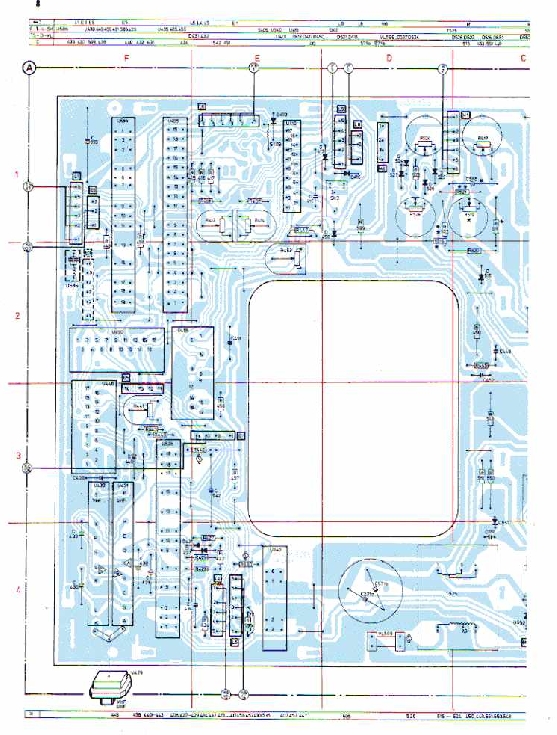

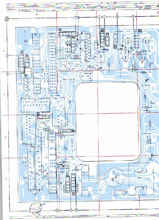

26C2601-K12 chassis
Standaard chassis wat er nu in zit

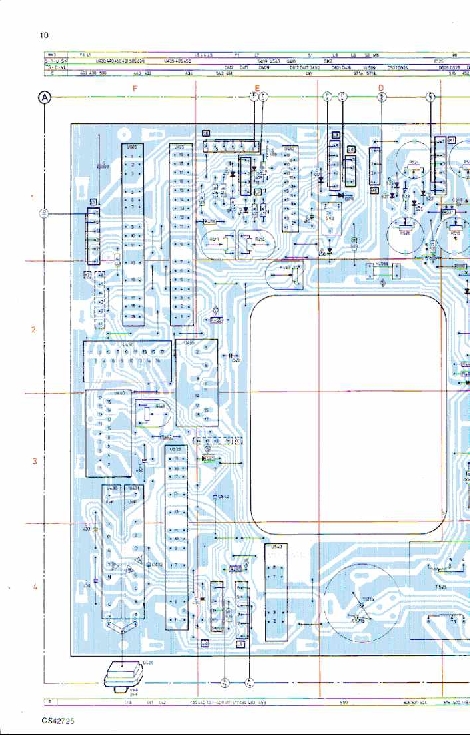

22C860 chassis maar moet stevig van onderdelen voorzien worden.
Let op componenten deel F1

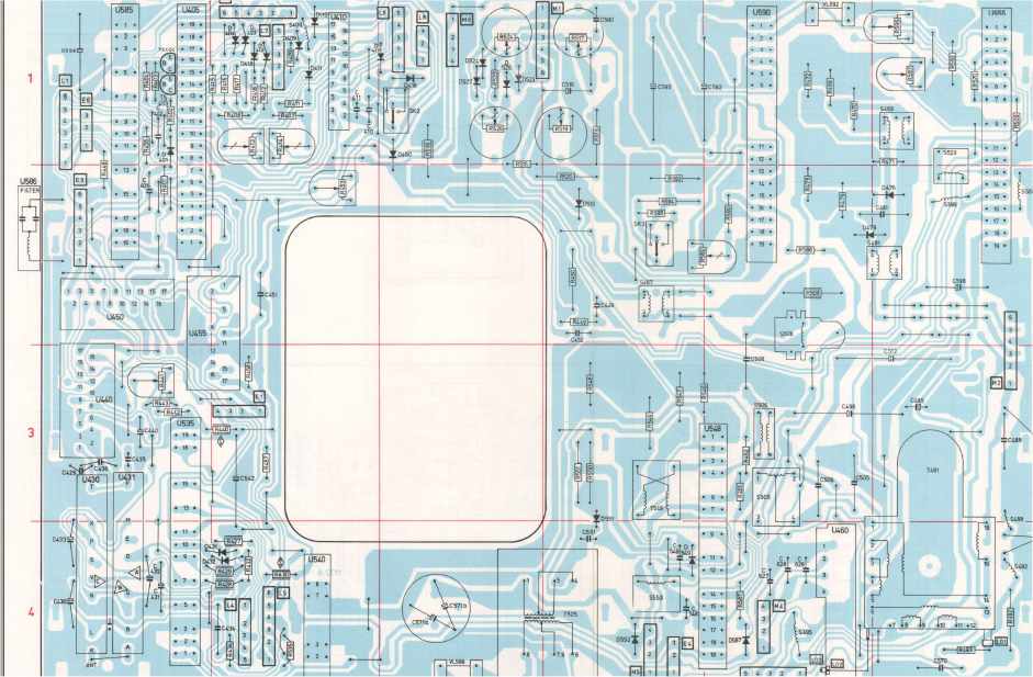

26C790 chassis en ook F1 klopt niet. er zal hier dus echt banen door krabben en
extern wat componenten monteren, waarbij goed opletten.
Basis klopt natuurlijk, maar is even opletten.
En zo heb ik gezocht naar chassis wat meest in de buurt komt van chassis die in de 2601 zou moeten zitten.
Maar je ontkomt er niet aan tussen U585 nodige in te passen als ook bij de 2 tuners nog aan passen verder vast nog wat kleinere zaken echt aanpassen.
ook ontdek ik verschillen in rechterdeel chassis in de diverse K12 chassis.
