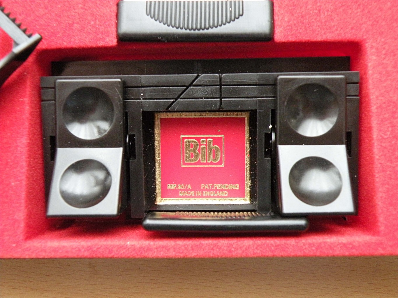

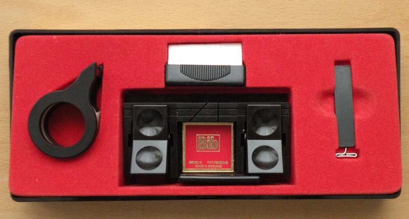

Zélf gebruik ik voor het plakken van gebroken DCC bandjes een Bib splicing set.
Een houder om de 3mm band-eindjes in te leggeb en die dan fixeren met de twee verende klemmetjes.
Men/ik gebruik de dunne 12mm plakband.
Er is gekozen om brede plakband te gebruiken.
Dat wordt dan haaks op de banduiteinden geplakt.
Na het plakken wordt er dan met een schermesje in de twee langs-gleuven het uitstekende stuk afgesneden.
Dit plakband is ongeveer 0,03mm dik.
Zie foto's.
