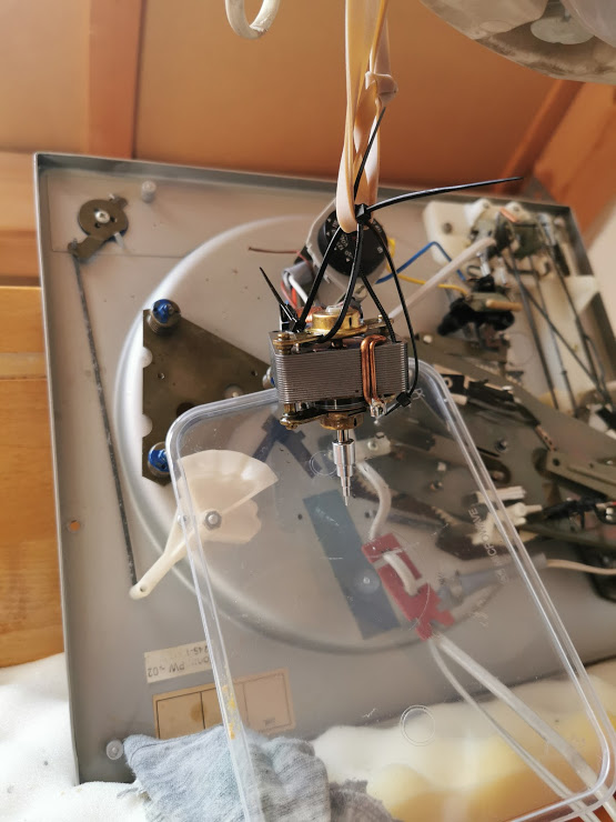

Ik ben nog steeds bezig om het motortje op gang proberen te houden. Eigenlijk lukt dat wel vrij aardig. Na s avonds uitzetten heeft hij slechts een klein zetje nodig om weer op gang te komen.
Met enige regelmaat blijf ik wat olie toevoegen. Wat mij verder opviel is dat als ik hem ondersteboven ophang dan is het veel moeilijker om hem draaiend te houden.
Ik vroeg mij af of dat in principe wel zou moeten kunnen. Ook dan voeg ik de smering natuurlijk wel toe. Uit elkaar halen kan altijd nog, voorlopig eerst nog maar zo doormodderen.
