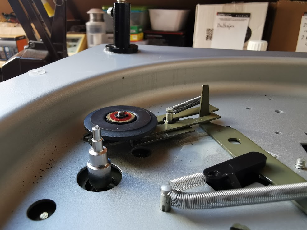

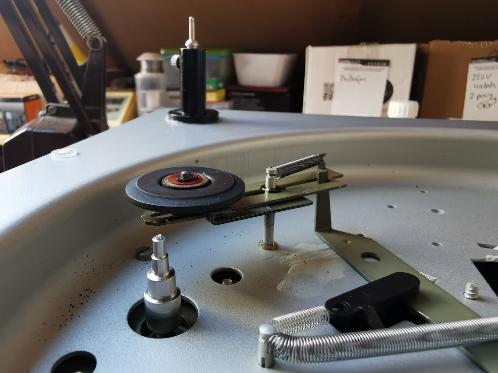

Wat er gebeurt is het volgende.
Zet ik de knop op 45rpm en start ik de platenspeler dan is de stroboscoop snelheid 33rpm, als ik de knop dan op 33rpm zet terwijl het plateau draait dan blijft de stroboscoop snelheid 33rpm
Zet ik de knop bij draaiend plateau op 78 rpm dan is de stroboscoopsnelheid 45rpm.
Schakel ik nu, terwijl ik de knop onveranderd op 78rpm laat staan, de platenspeler uit en weer aan dan is de snelheid 45rpm.
Kortom dat is nog wel een probleem.
Ik plaats nog 2 foto s met de stand 16rpm en 78rpm.

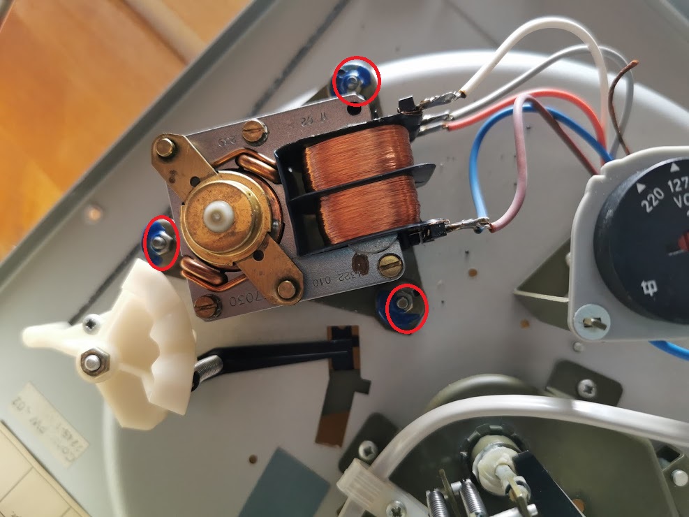

Daarnaast een foto met de 3 bevestigingsmoeren van de motor aan het huis waarmee ik iets zou kunnen stellen (denk ik). Maar omdat het "geborgd" is met blauwe lak vraag ik mij af of ik dat wel moet doen. Maar een andere manier om de hoogte van de poelie te stellen is er niet.
Om de poelie te vervangen door een nieuwe poelie (heb geen draaibank) en geeft alleen de extra optie voor 16rpm platen die ik toch niet heb lijkt mij te ver gaan/is ook te moeilijk.
Kortom: wat zou ik nu nog kunnen doen om de rpm stand op 78, 45 en 33 gelijk goed te krijgen?
mvg Frans
(3 stelmoeren, geborgd?)
