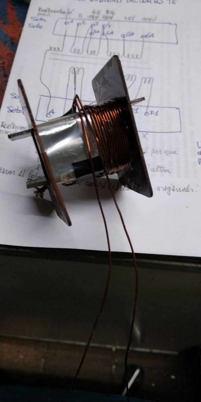

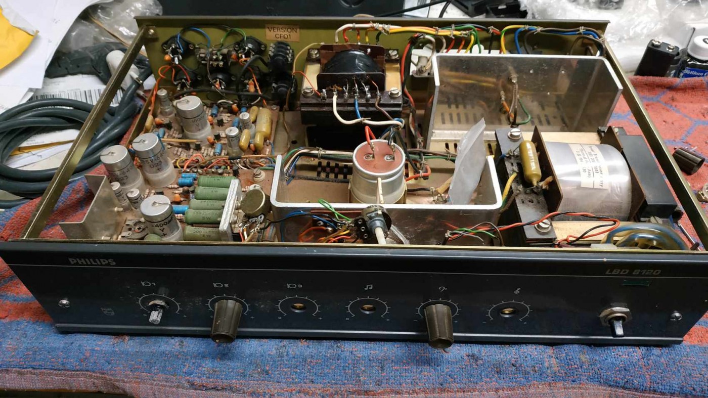

Ik ben deze versterker aan het herstellen.

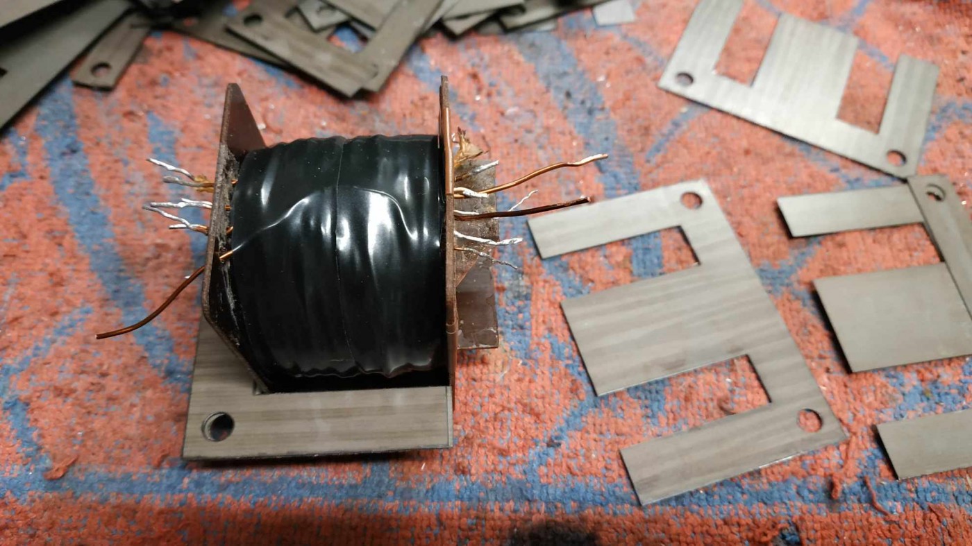

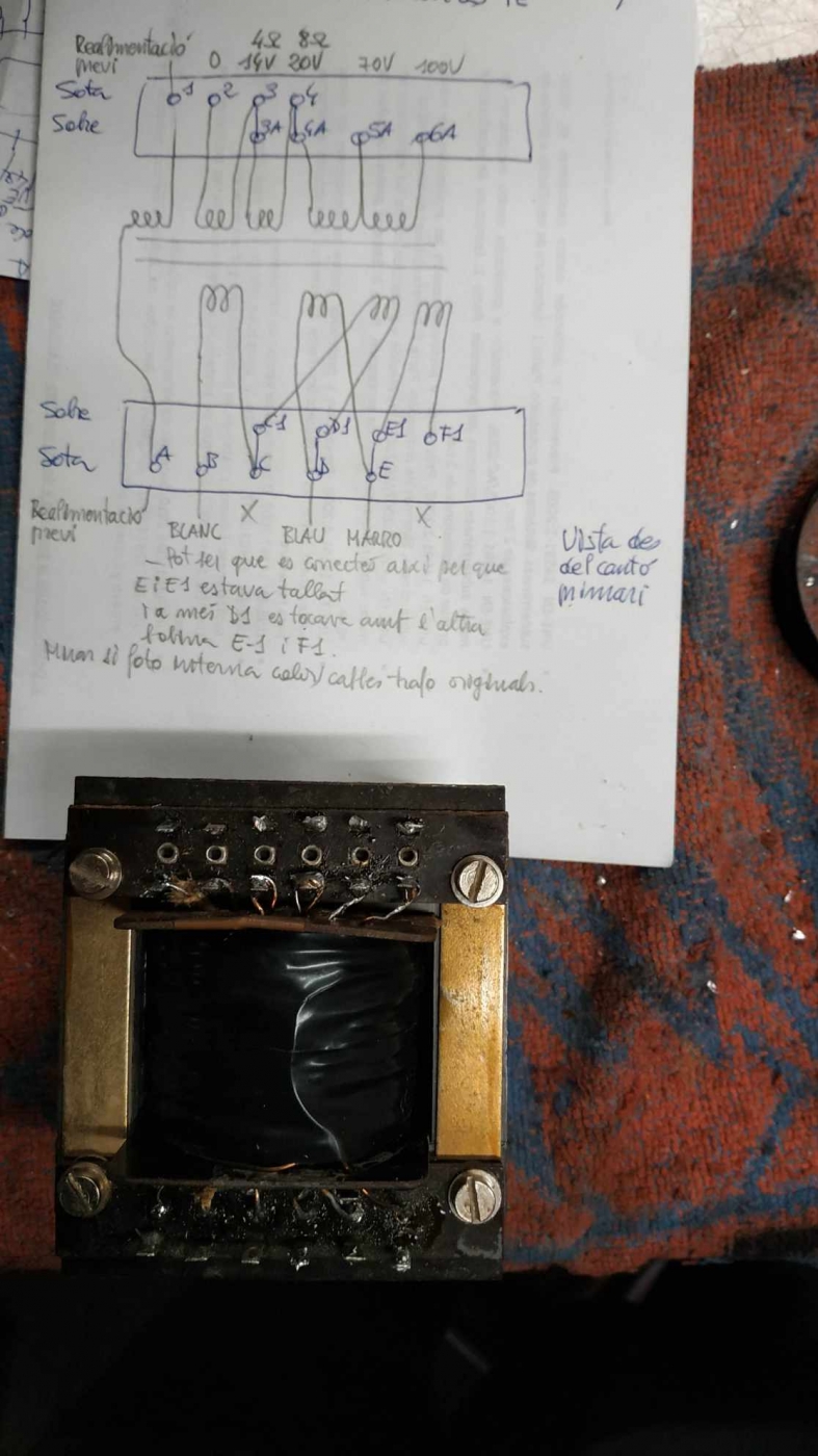

Ik heb de luidspreker-uitgangstransformator teruggespoeld en heeft nog meer bugs en niet-originele aanpassingen.
Zou het mogelijk zijn om de regeling te vinden?
Het zou me enorm helpen om de andere fouten te herstellen en het circuit als origineel te laten.
