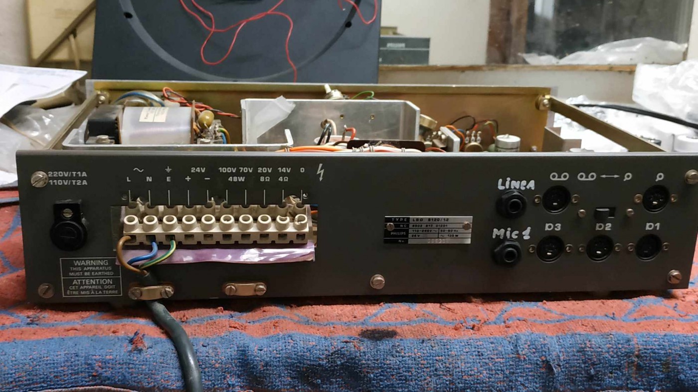

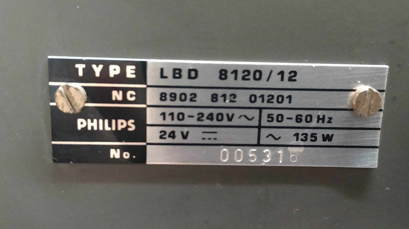

Ik heb een afbeelding van het label en de achterkant geplaatst.

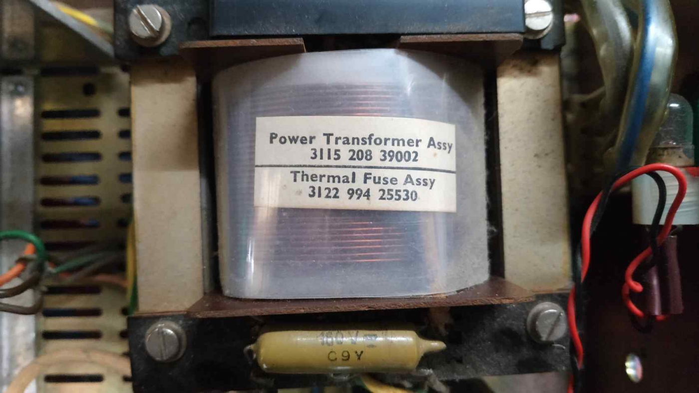

De vraag over het uitvallen van een transformator is interessant. Ik heb de draad laten knippen in verschillende delen van het primaire en secundaire. Het werkte halverwege nadat de wikkelingen anders waren aangesloten. Aanvankelijk dacht ik dat het een fabrieksfout was, maar toen ik het uit elkaar haalde, ontdekte ik dat een stalen boor van buitenaf moest doordringen en de transformator verwondde. Er zit een gat onder het inlaatchassis van de bit. Nu vermoed ik dat het opzettelijk het zwijgen is opgelegd, dat het in een chocoladefabriek is geïnstalleerd die luidsprekerboodschappen uitzendt, en dat de fabriek kort daarna leed aan een zware brand die aan het begin van de crisis van 2007 begon.

Ik heb een afbeelding van de transformator geplaatst met het referentienummer.
