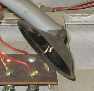

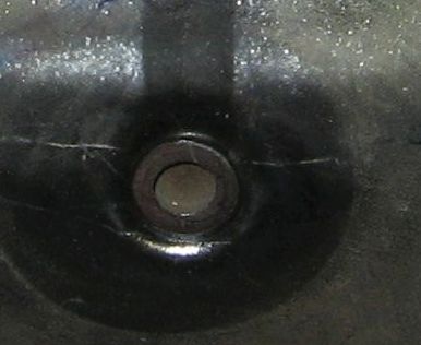

Hans,
De meeste zitten met een soort veer aan de kabel in een gat met een rand eraan in de beeldbuis.
Geen erg duidelijke foto's, maar hopelijk toch van nut:
Het zijdelings bewegen van de kabel maakt dat 1 kant van de "veer" uit het gat te halen is, en dan meteen de andere ook uiteraard.
