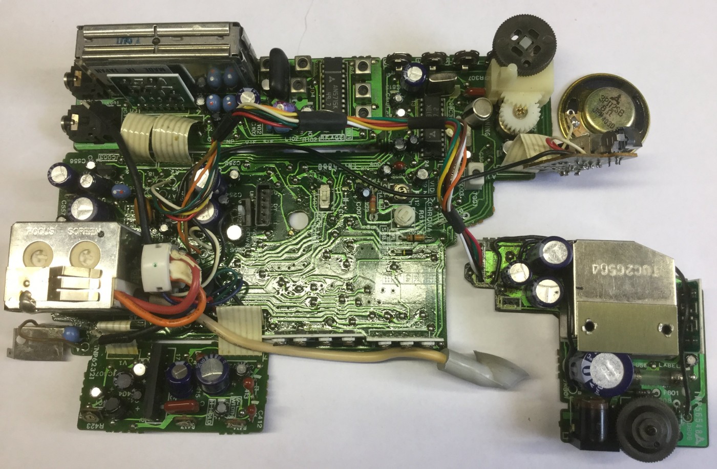

Inderdaad de tip van Jac. 2 haakjes die achter een rand zitten die je stevig naar elkaar moet knijpen.

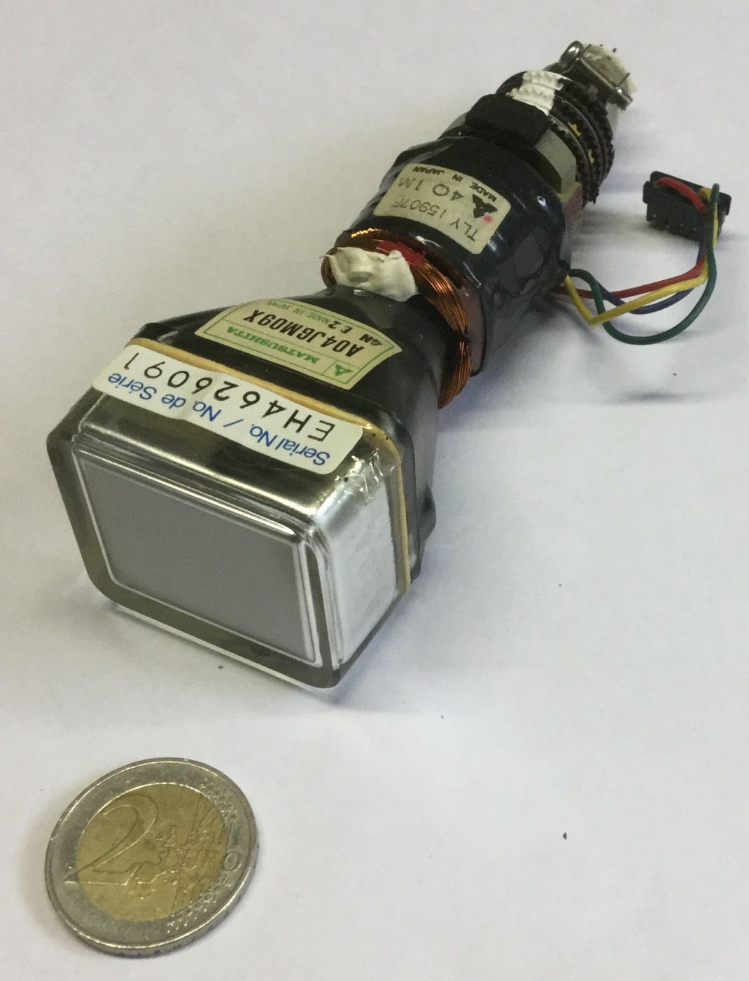

Nu kan ik enkele capjes vervangen waarbij het beeldbuisje hinderlijk in de weg zat.
Het is het kleinste kleuren tv-tje van PANASONIC de CT-101. Ik heb er 2, een perfect werkend in nieuwstaat en deze die gedeeltijk moet worden gerecapt.
Hier onder even het binnenwerk.
Hieronder het kleinste schaduwmasker beeldbuisje ooit gemaakt met 3 guns. Beelddiagonaal 35 mm.
