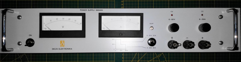

Mijn Delta SM6020 heeft het na jaren opgegeven. Het is een voeding die bij max 30 V 20 A kan leveren en bij 60 V 10 A. De voeding geeft nu bij het inschakelen direct een stroomoverload aan, terwijl er niets is aangesloten. Ik vermoed dat er een defect is op een stuurprintplaat P253. De voedingsspanning +12 en -12 Volt voor die print, zijn onbelast juist, echter nadat de P253 weer geplaatst wordt zakken de beide spanningen tot ongeveer + en - 5 Volt. Daardoor is de print ook niet meer in staat de uitgangsspanning te regelen.
Heeft iemand nog zo'n printkaart liggen of een sloop SM6020 of heeft iemand ervaring met het foutzoeken in zo'n voeding????
Zo ziet zo'n voeding er uit:
