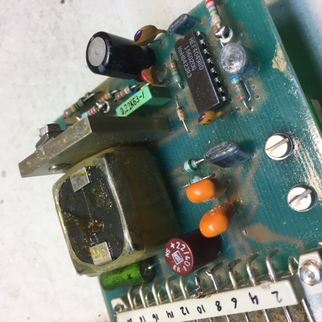

Het probleem is opgelost, op de hulpspanningsprint P266, die de plus en min 12 Volt voor de regelprint maakt was een elco van 100 muF kapot. Dit schijnt vaker voor te komen bij het gebruikte soort van die leeftijd, het merk is ROE of zo iets, bijna niet te lezen.

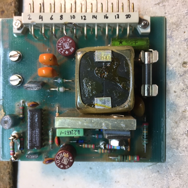

Vervangen door een modernere en zie daar de voeding doet weer precies wat hij moet doen, voeden!!! Helemaal blij !!
De print met links boven de defecte elco:
En de print met de vervanging rechts, de zwarte elco:
