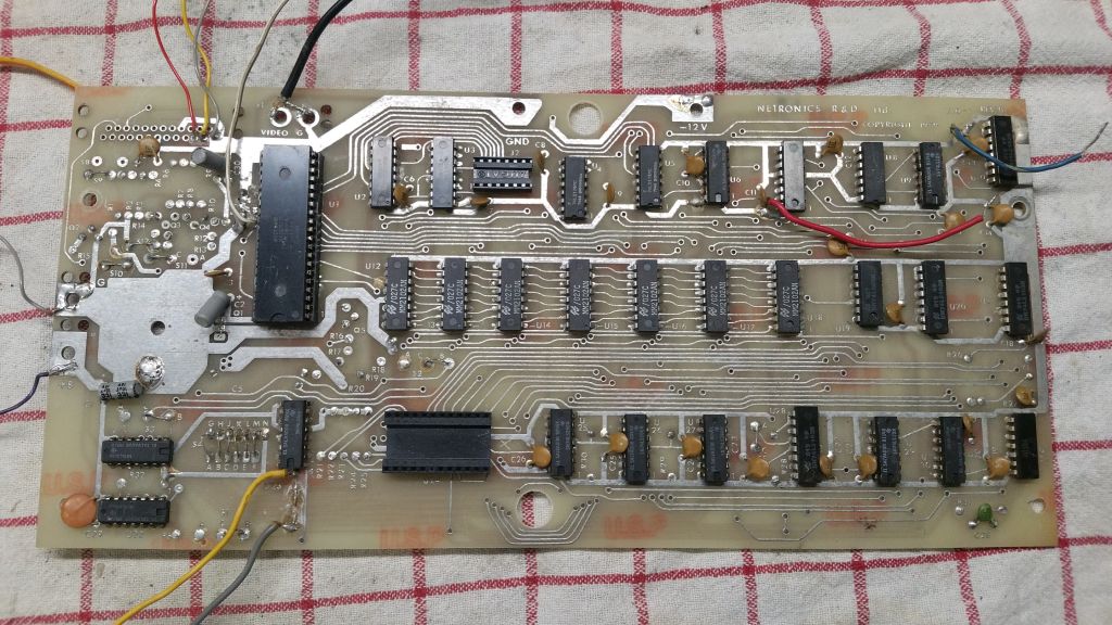

Al ettelijke jaren had ik deze 2 printen liggen in totaal erbarmelijke staat.
Geen idee waar het van was, wel dat iets van een computer achtig iets moest zijn.
Ik had het bewaard puur voor de toetsen daar ik wist dat mijn DEC VT100
keyboard er aan toe was, knoppen er af schakelaars verbogen enz.
Echter bleken hoewel uiterlijk identiek toch andere vorm en opbouw.
Enfin bleef onder in een doos liggen.

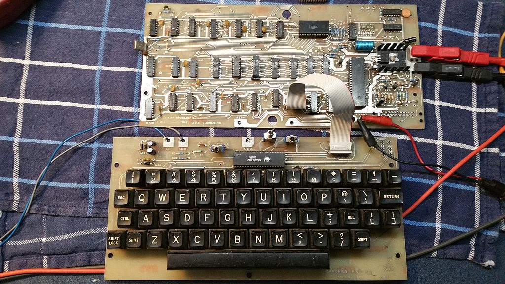

Tot dat ik een ASCII keyboard nodig had voor een brok antieke computer.
Hé zou niet enz.
Na met grove schep het internet afgestruind voor ook maar iets van informatie
over deze Netronics Vid-1 en Keyboard printen.
Opeens dook daar de ELF-II computer op en blijkt het een terminal uitbreiding te zijn uit 1979 voor deze.
Zie daar de schema's enz.
OK TOP, Verzamelen van onderdelen.
Beide printen opschonen van alle rotzooi en troep wat er aan veranderd is
en opnieuw opbouwen.
De troep.Keyboard was niet anders.

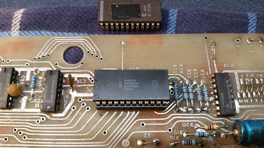

Na hoop geknutsel war er een groot probleem, geen KarakterROM!
Dacht dat is vast wel op internet, NOP, niemand ooit uitgelezen en beschikbaar gesteld.
Schema geeft aan Eprom 2708 of een MK34000.
Maar die zijn leeg.
Tot ik de tip kreeg er hoort een MK34073N op te zitten.
Een voorgebakken KarakterROM.
Datasheet er bij, en zie daar alle karakters en hoe en wat ze in de eprom moeten.

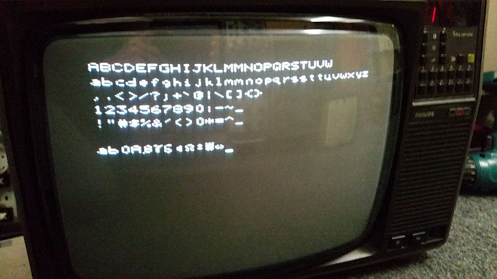

En zie daar BEELD. Top mistte echter Linker streepje
Zie eerdere bericht met X-Tal zoektocht
VAn alles knoeien met datalijnen en TTL logica.
TOT ... JAwel EBAY !! MK34073N, wachten op pakketje.
Kijk dan mooi uit 1979 ook nog, echt een originele!
Maar dan nu, Doet ie het ook?
Helemaal direct werken en zie mijn linker lijntjes in de karakters zijn ook daar.
Dus die truuk met 2716 werkt toch niet lekker.
Foutje is nog dat TV vertikaal niet lekker in sync blijft.
Steeds scrolt het scherm iedere seconde of zo.
Nog te doen dus.
Maar wat is dit leuk. Kastje er om heen zaken en leuk Terminal.
Ook al via RS232 aan de DEC VT320 gehangen en ook dat werkt 2 kanten op.
Zo moet deze gaan worden met kastje - nog wat ijzerwerk verrichten, voorbeeld
