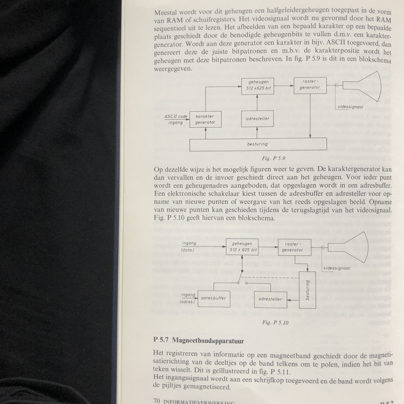

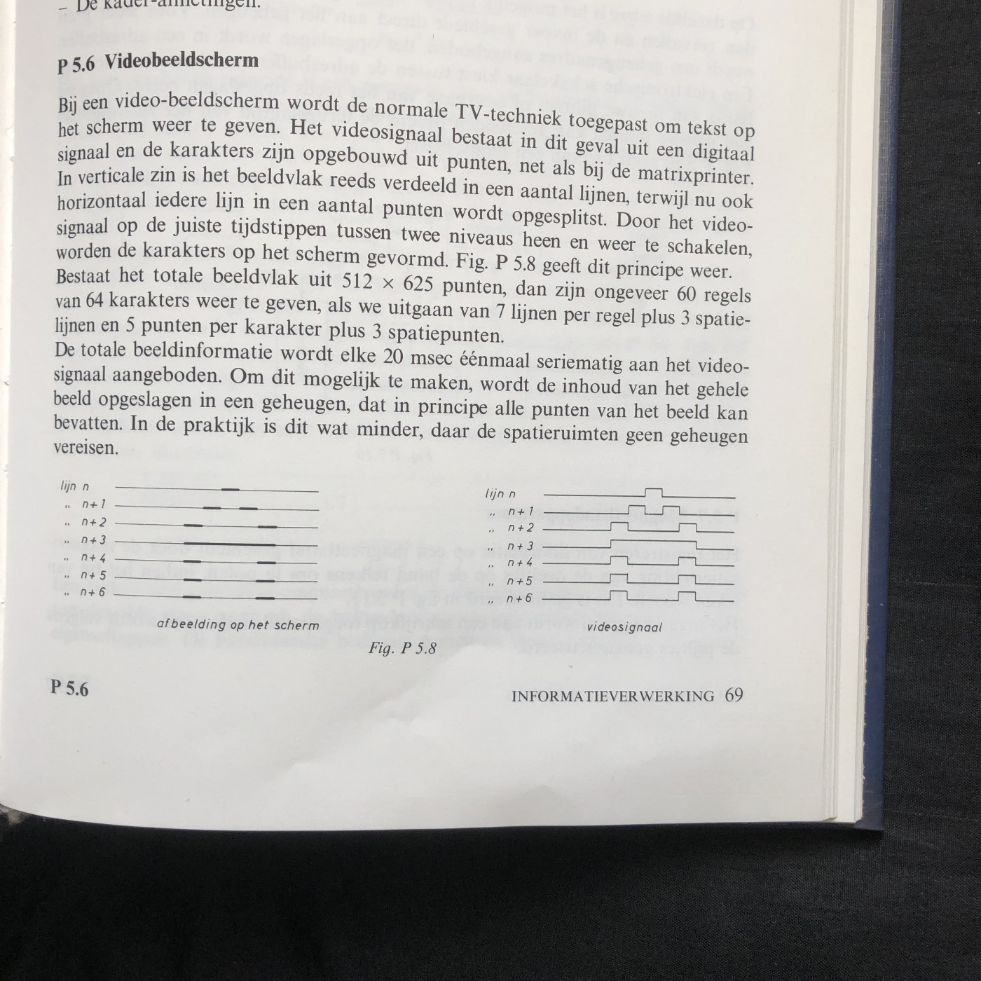

Ik vond in 1 van mijn boeken nog wat blokschema's en bijbehorende tekst.
Ik weet niet of je er wat aan hebt maar soms kan zoiets je net op het goede spoor zetten.
Je zei het zelf al eerder, alles draait in dit soort schakelingen om Timing.
