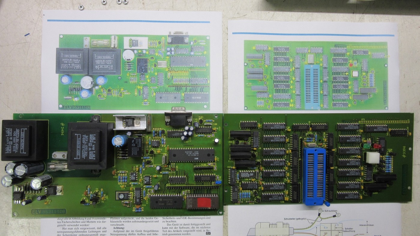

De ontvangen documentatie is waarschijnlijk de oervorm en ik heb dus een nieuwere versie.
De typenummer opdruk is hetzelfde, maar wat onderdelen betreft een behoorlijk verschil.
Over de aanwezige spindeltrimmer wordt in de bouwbeschrijving met geen woord gerept, dus geen idee wat hiermee afgeregeld zou moeten worden.
Zoek de verschillen!
Na twee kleine wijzigingen weer ongedaan gemaakt te hebben leek het apparaat iets beter te werken, maar het blijft opletten.
