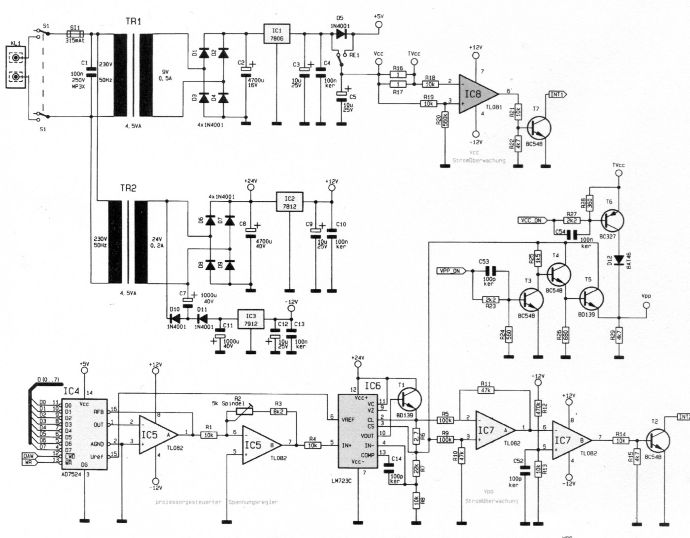

De programmeerspanningen worden electronisch opgewekt middels een AD7524.
Vooraf moet je twee spanningen 5 en 20 volt afregelen middels de muis of pijltoetsen.
Dit zit ergens in een file opgeborgen voor de goede werking.
Hierbij het schema, mijn versie vertoont ook hier enige verschillen bv. een TL81 ipv een TL82.
