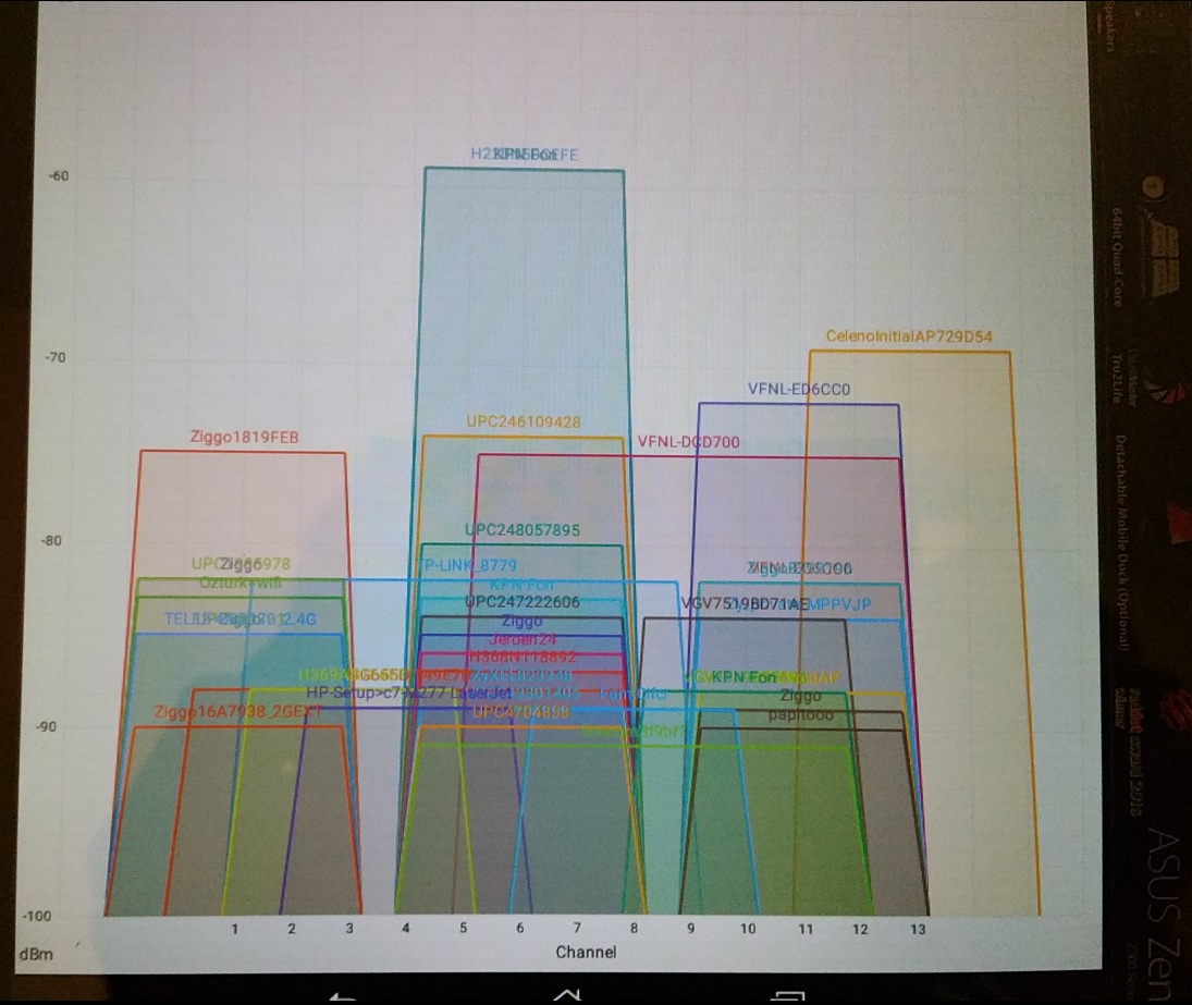

Er zijn ook van die Wifi-Apps
Super handig om de vrije kanalen te bekijken en ook om te zien waarom
de zaak evt slecht werkt.
Verder is bekend die Voedings adapters bron van ellende met na jaren verdroogde elko's
etc.
Probeer eens een nieuwe AC-DC adapter.
Vast heb je wel een doos of in een la zwik van die dingen liggen.
Hier destijds na Wifi problemen, Ah dat maakt een hoop duidelijk.
